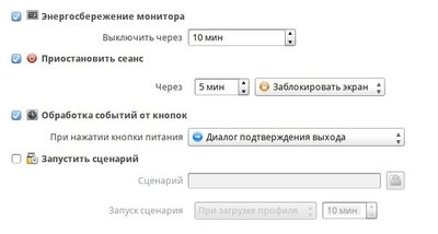

Re: Энергосбережение моника
У меня так стоит:
Через 10 мин. монитор отключается.
А вот блокировка не появляется даже к утру, когда я просыпаюсь. Хотя, по настройкам, экран должен заблокироваться через 15 мин.

Алзим писал(а):А вот блокировка не появляется даже к утру, когда я просыпаюсь. Хотя, по настройкам, экран должен заблокироваться через 15 мин.
Barmalei писал(а): Время у тебя маленькое. У меня сверху вниз время стоит так 5, 10 и 15 и усе работает, т.е. на увеличение.
Пусть будет маленькое. Тогда, через 5 мин. должен быть заблокирован экран, а ещё через 10 монитор отключиться. Но, экран не блокируется.
И кстати. Когда-то давно, всё это работало как надо. Потом, после каких-то обновлений перестало.

Barmalei писал(а):Тут все четко пашет /var/lib/mandriva/kde4-profiles/common/share/config/powermanagementprofilesrc
Это настройки KDE — …/kde4-profiles/…
А если совсем не пашет тут смотрите /etc/sysconfig/cpupower
А это — CPU, т.е. процессора, а не монитора ­— /cpupower
Linus Torvalds
Сообщения: 5411
1. Но работает лучше чем пользовательские.
2. У меня когда слетело, то моник вырубался по значению из БИОСа, чтобы я не прописывал в энергосбережение.
Delles
Сообщения: 1666
Сообщение Delles »
Barmalei писал(а):Но работает лучше чем пользовательские
Это конечно. Спасибо, что нашли этот конфиг и здесь показали.
Linus Torvalds
Barmalei писал(а): тухнет как по дефолту через 10 минут.
После последних обновлений история повторилась
