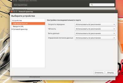

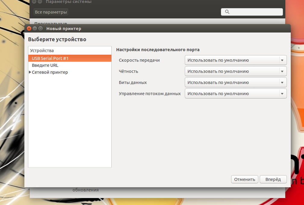

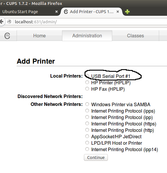

1) Помогите пожалуйста решить проблему с подключением режущего плотера ,в Ubuntu при подключенном по USB плотере ,в меню "Настройки принтера" если нажать кнопку "Добавить" появлялось устройство "USB Serial Port#1"
Так это выглядело в ubuntu
и дальше я создавал принтер с параметрами которые мне нужны и все работало из связки Inkscape+Inkcut.Здесь у меня не видит система его и соответственно дальше пойти не могу.

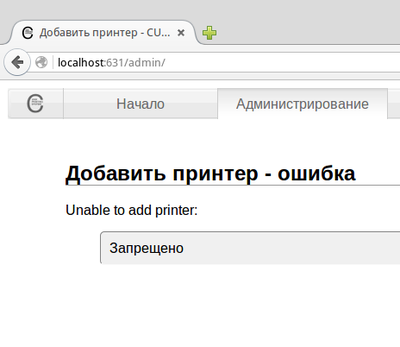

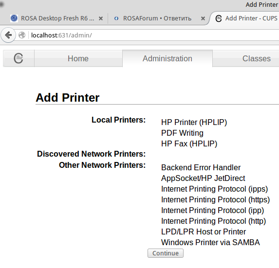

И почему если я захожу на http://localhost:631/ выбираю добавить новый принтер ,ввожу соответственно пароль,логин получаю вот это
вместо того ,что вроде как должно быть
может поэтому у меня не получается ничего?

В смысле "Панель управления"? Я пробовал плотер добавить 3 мя путями
1) Настройки системы -> принтеры -> добавить = не находит (этот способ работает в убунту)
2) Alt+F2 -> kdesu system-config-printer -> добавить = не находит (Просто в debian Мате через настройки системы тоже не находил ,помогала команда sudo system-config-printer)
3) http://localhost:631/ = не находит

так на форуме убунты я и писал инструкцию о подключении этого плотера,до того как сам разобрался никто не отвечал http://forum.ubuntu.ru/index.php?topic=236761.0.фигня в том ,что как бы и подключен ,если сравнивать, вывод команды lsusb одинаков и на убунте и сдесь,я не могу его как принтер добавить в систему. Вопрос в том почему ни в настройке принтера ни в Cups его не видно ,а в убунте видно и почему сдесь просто даже если в cups пробую создать новый принтер пишет запрещено (см выше картинки).

Одна просьба ,писать более подробно, я в linux новичек .Версия ядра у меня такая 4.1.13-nrj-desktop-1rosa-x86_64.на убунте последнее стабильное 3.19.0-43 по моему.Что сделал не понимаю но в cups пускать стало после того как на просторах интернета нашел похожую проблему и ввел
sudo usermod -aG lpadmin мой логин
Правда до плотера только в понедельник теперь доберусь чтоб попробовать увидит cups его или нет
