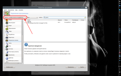

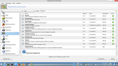

Здравствуйте. Перед Новым Годом перешел на систему с пятыми кедами, тут решил еще раз попробовать со сканером, а в репозитории не нашел пункта fprintd - это насовсем или нужно какой-то пункт в источниках добавить?
Re: Помогите разобраться - трекпоинт и сканер отпечатков
Все есть
Но на моем ноуте, сканер не работает, видимо отключен.

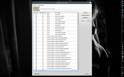

adeptru
Сообщения: 663
Сообщение adeptru »
...понял, у меня не все источники выставлены (тестовых нет)
adeptru
Сообщения: 663
Сообщение adeptru »
...а некоторых, как у Вас на скрине - вообще нет в наличии...

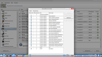

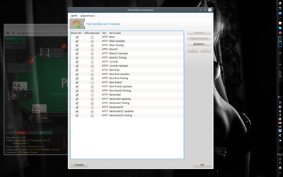

...добавил ВСЕ источники - все-равно нет. Может, это из-за того, что у меня сейчас с пятыми кедами Роса? У них репозиторий другой или такой же?
adeptru писал(а):...добавил ВСЕ источники - все-равно нет. Может, это из-за того, что у меня сейчас с пятыми кедами Роса? У них репозиторий другой или такой же?
2-х репозиториев и не будет (старые, не удалил, 3й - ядро 4.3). Репозиторий один и тот же. Но настройки у вас в управлении программами другие - выставьте - все +все как у меня на скринах в предыдущем сообщении, и должно появиться.
adeptru
Сообщения: 663
Сообщение adeptru »
...у меня только такие источники -
adeptru
Сообщения: 663
Сообщение adeptru »
добавил кучу зеркал, а результат не изменился - ?!

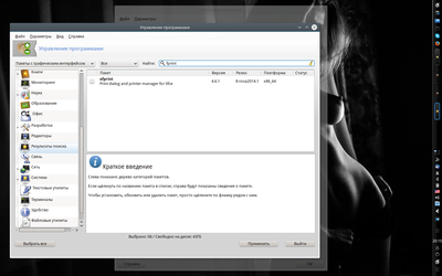

adeptru писал(а):добавил кучу зеркал, а результат не изменился - ?!
Вам же вроде писали выше изменить «Пакеты с графическим интерфейсом» на «Все».
adeptru
Сообщения: 663
Сообщение adeptru »
извиняюсь, тупанул... появились библиотеки

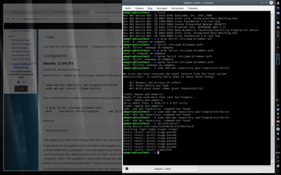

Сообщение adeptru »
...библиотеки установил, но вот ведь: если на "стандартной" Росе в прошлый раз я хотя бы нашел где появилась настройка отпечатков (хоть и без функций прикрепления к чему-нибудь - т.е. просто так, бестолку), то теперь в пятых кедах и этого найти не могу, но при команде fprintd-enroll сканер включается и проверяет отпечаток! Значит, где-то функция все-таки зарыта?! ...Конечно, все это методом научного тыка по найденным советам в Сети. Я здесь читал, что разработчики могут адаптировать под Росу имеющиеся разработки? Нашел для Убунту: здесь, объяснений как чего подключить-разрешить - http://www.thinkwiki.org/wiki/How_to_en ... int_reader здесь, как к Убунту подключить - http://www.thinkwiki.org/wiki/How_to_en ... ith_fprint здесь, гуи для отпечатков с исходниками - https://launchpad.net/~fingerprint/+arc ... rprint-gui
