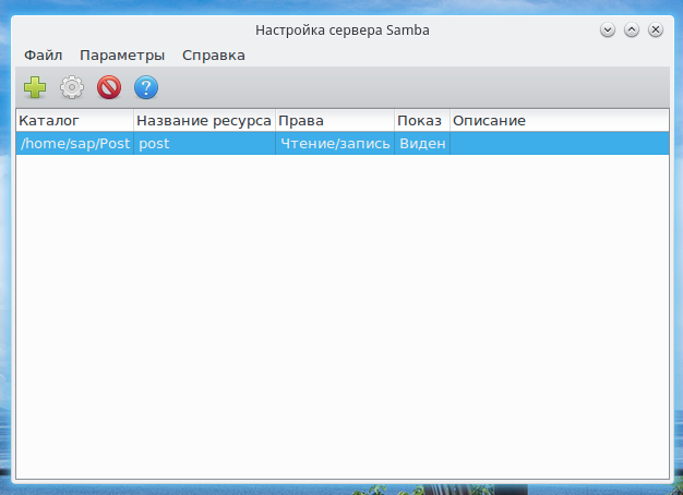

Сообщение awl »
Alt-F2
kdesu system-config-samba
OMNE NIMIUM NOCET
Re: Настройка SAMBA
sevo44 писал(а):Подскажите где поменять рабочую группу Windows и название машины... Вообще как расшаривать папки?
Поменять название рабочей группы для работы в сети Windows:
через консоль из-под root открыть /etс/samba/cmb.conf и изменить параметр workgroup=
Поменять название машины:
в файле /etс/hostname
Расшарить папки для kde4:
Создать папку, войти в свойства->Сделать общим
или установить через консоль:
#urpmi system-config-samba и запустить из меню запуска программ->Утилиты->Системные->Самба
или вручную через /etс/samba/cmb.conf

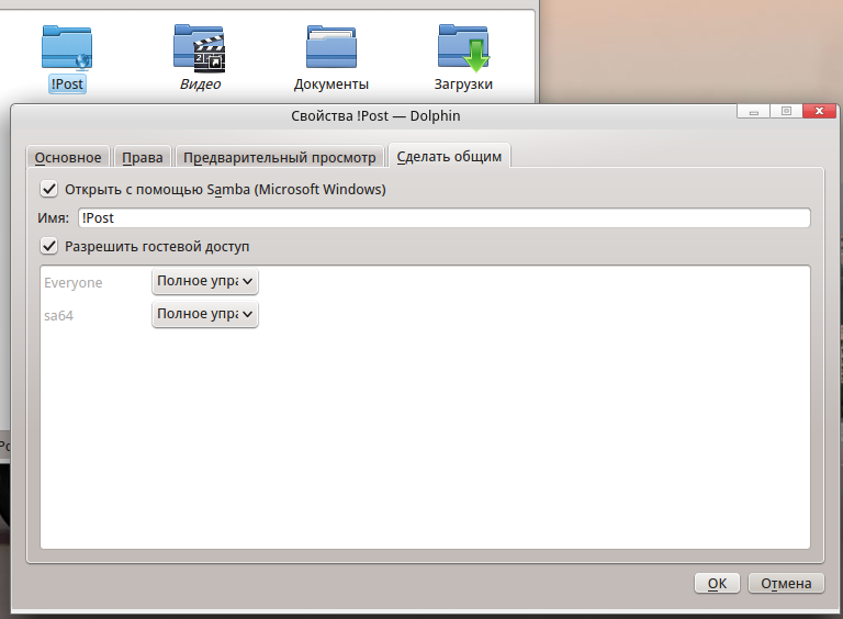

Расшарил папку по сети, изменил название группы как у всех остальных компов на винде. Комп в сети виден, папка видна но не пускает в нее. В настройках папки доступ на чтение открыт.
Куда еще копать?
Настройки папки:
Если пытаюсь зайти в эту папку по сети со своего же компа то требует имя и пароль... Что это за имя и пароль? У моей учетки нет пароля.
С компа на винде.
Re: [РЕШЕНО]Настройка SAMBA
belui писал(а):Расшарил папку по сети, изменил название группы как у всех остальных компов на винде. Комп в сети виден, папка видна но не пускает в нее. В настройках папки доступ на чтение открыт.
Куда еще копать?
перезапустить samba (перезагрузиться)
посмотреть Параметры системы->Сеть и связь
Сообщения: 4939
самбапользователя завести, проверить права на папку.

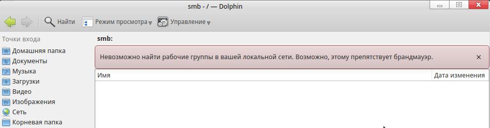

Не могу посмотреть рабочие группы в локальной сети через Dolphin. При обзоре Dolphin\Сеть\Общие папки Samba появляется сообщение:"Невозможно найти рабочие группы в вашей локальной сети. Возможно, этому препятствует брандмауэр."
Через smbtree так же ничего не видно.
# smbtree
Unknown parameter encountered: "password level"
Ignoring unknown parameter "password level"
Unknown parameter encountered: "update encrypted"
Ignoring unknown parameter "update encrypted"
Enter alex's password:
Брандмауэр я не устанавливал, есть собственные расшарки. Как их посмотреть?
Dolphin
Dolphin
ROSA Desktop Fresh R8
Сообщения: 4939
Это бывает, когда в локальной сети нет главной системы-браузера сети. Обычно это сервер, у вас его почему-то нет. У меня со старыми прошивками keenetic тоже так было, потом поправили. Можно сделать свою систему главной настройками самбы, навскидку не скажу, что-то типа Main Browser

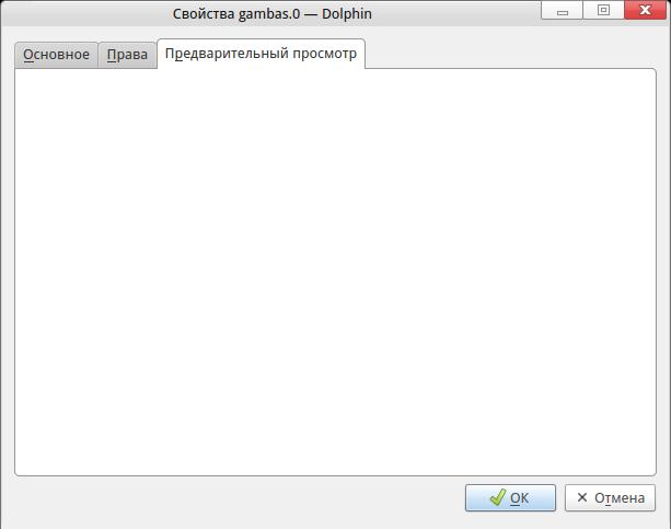

Расшарил ресурс через Samba, винда машину и саму папку видит, но "windows не может получить доступ к ..." этой папке. Также не могу попасть из Rosa в расшаренную папку винды "требуется пароль для ресурса ..." что можно посмотреть в настройках? винда 7 и 8 (друг друга видят).
зы - наполовину получилось (в самба сделал ту же группу и перегрузился)- на rosa надо выбрать выбрать "подсоединить как пользователь" - выбрать имя пользователя - root ввести пароль от рута. Из винды пока не получается зайти.
alex198309
Сообщения: 32
Зарегистрирован: 25 дек 2016, 02:21
Operating system: ROSA Desktop Fresh R8
Сообщение alex198309 »
В Dolphin нет вкладки "Сделать общим". Как ее туда добавить?
Сообщения: 4939
по-умолчанию точно есть, снесли наверное...
kdenetwork-filesharing
