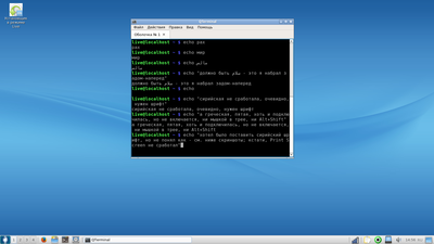

В LXQt с раскладками полная ерунда, я пробовал, и в терминале RtL письменности не поддерживаются.

Pulfer писал(а):Там QTerminal, который использует QTermWidget, который в свою очередь "an opensource project originally based on KDE4 Konsole application, but it took its own direction later". Так что может там тоже всё так, как должно быть.

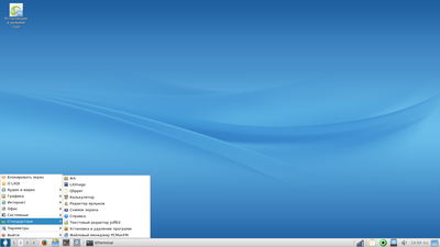

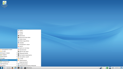

Он умеет только связывать буквы, но пишет задом-наперед. Вот фотоотчет:

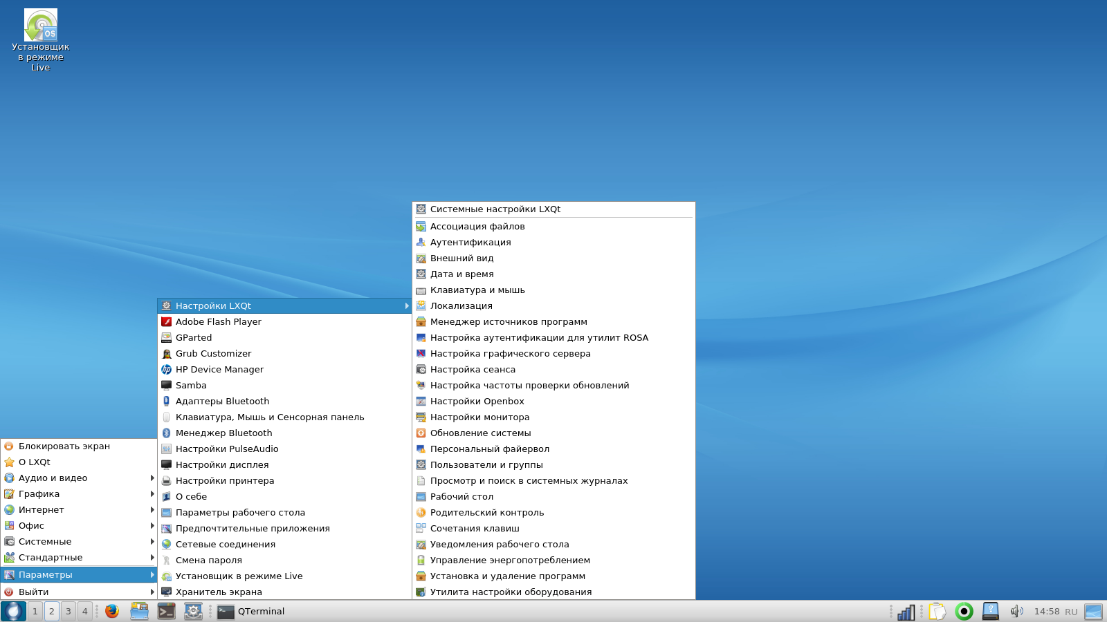

А вот что получилось, когда я ткнул в пункт меню Bluetooth-адаптеры:

Delles писал(а):А вот что получилось, когда я ткнул в пункт меню Bluetooth-адаптеры:
Да вроде этих настроек в самом LXQt и нет.
Я довольно плотно копался в исходниках предыдущей версии,
а в этой тоже капитально порылся с месяц назад.
Не то, чтобы сами исходники.
Просто в новой версии локализация была от старой версии,
и файлы сильно отличались от английской версии.
Много текста просто не было.
Вот и переделывал файлы.
Наверное с неделю потратил.
Вроде уже всё закончишь, так потом вылезут проблемы в другом месте.
Так вот, в них вообще не упоминается блютуз.
Нигде.
И в меню тоже.
Похоже, это строка из дополнительных пакетов.
Меня это не радовало, так как мышка работает через встроенный блютуз,
поэтому и обратил на это внимание.
Сам запускал блютуз через «Меню - Параметры - Параметры рабочего стола - Bluetooth»,
через утилиту от KDE, которая есть в LXQt.

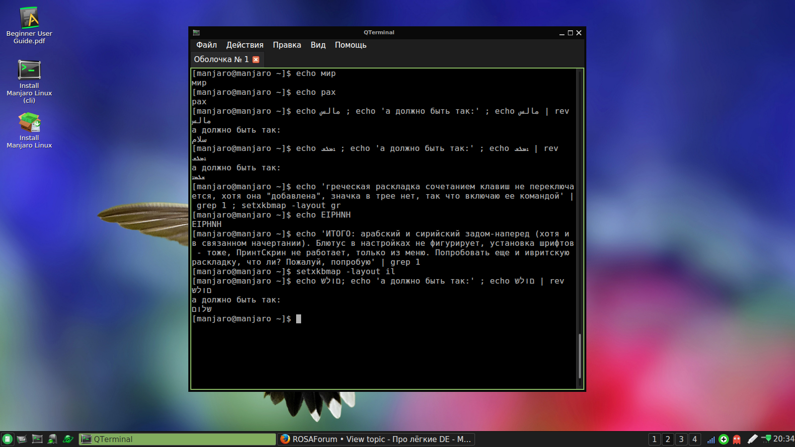

Раззадорился посмотреть, как дела с LXQt у Манджаро. Все проблемы - те же. Отчет на скриншоте.

Только mlterm не умеет работать с сирийским, причем не умеет еще хуже, чем не умеет Гномовский терминал, потому что неумение Гномовского терминала внешнее — он не умеет писать справа-налево и соединять буквы — а mlterm при попытке набирать сирийский текст просто вылетает. Соответственно, если нужно использовать терминал для работы с помощью grep по сирийскому корпусу текстов, то Гномовский терминал работать будет, только нужно будет читать задом-наперед в раздельном начертании (это примерно как если бы русский текст шел задом-наперед и при этом все буквы клеились бы одна к другой). Но работать будет. Т.е. для научной работы пригоден, хотя и не удобен. QTerminal — тоже, и он даже умеет соединять буквы, так что достаточно пропустить вывод через rev, чтобы он был вполне читаемым. Так что замена Гномовского терминала и QTerminal'a на Konsole (скажем либеральнее: установка Konsole наряду с ними) имеет смысл, а на mlterm — нет.

, никаких проблем не заметил. Konsole, mlterm, mate-terminal с bicon набирают текст одинаково, только в mlterm курсор в начале строки.
Это очень плохо. Надо бы баг повесить. В ROSA и/или http://sourceforge.net/p/mlterm/bugs/

notauser писал(а):Пробовал раскладку Арабская (Сирия)
То, что Вы попробовали, это раскладка для арабского языка того диалекта, который используется арабофонами в Сирии (Syrian Arabic). У сирийского языка (Syriac) другая письменность, и она размещена в другой части юникода.
notauser писал(а):Это очень плохо. Надо бы баг повесить. В ROSA и/или http://sourceforge.net/p/mlterm/bugs/
В Konsole работает, и спасибо. Если по поводу всех случаев, когда проблемы с сирийским, файлить баги, то только этим и буду заниматься, а есть занятия поинтереснее. В целом в дистрибутивах Линукса с сирийским дело обстоит неплохо. В Росе хорошо бы только добавить профессиональные шрифты от Бет Мардуто (нужны по большому счету только три: SyrCOMEdessa.otf, SyrCOMNisibin.otf и SyrCOMUrhoy.otf). Но если есть дела поважнее, то юзер и сам может скачать, благо ставятся они (если не считать LXQt) элементарно.
