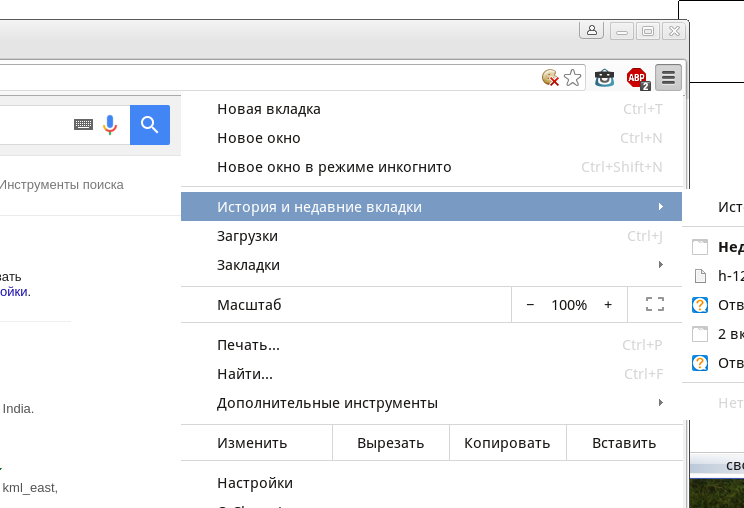

После обновления слетели темы GTK.
Сейчас меню в Chrome без границ элементов, выглядит так как на первом скрине.

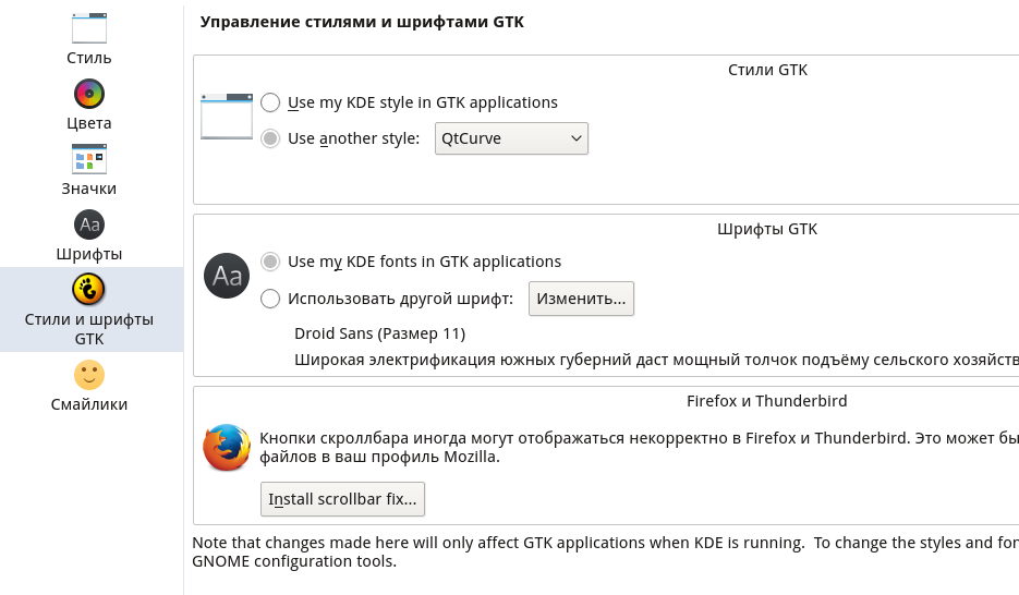

Также в Firefox перестала работать интеграция с KDE.
Настройки менял на всякие, не подхватываются - второй скрин.

Настраивать лучше через kde-gtk-config.
После установки пакета инструмент появится рядом с настройками,
что на картинке выше.
Тогда можно настроить отображение gtk 3.

Спасибо, разобрался.VictorR2007 писал(а):Настраивать лучше через kde-gtk-config.
И насчет Chrome - в параметрах браузера сбилась установка "использовать gtk-стиль" на стандартную тему.
