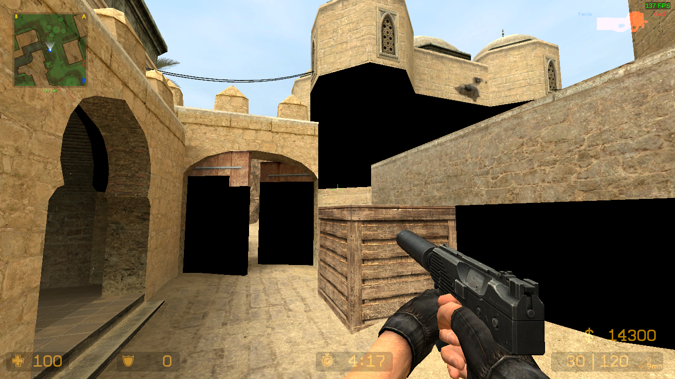

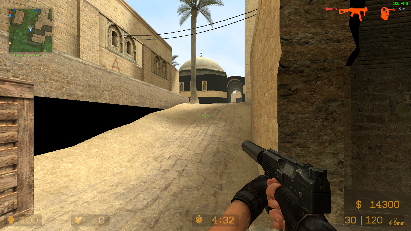

На 3.14 не виснет но теперь пропадают текстуры.

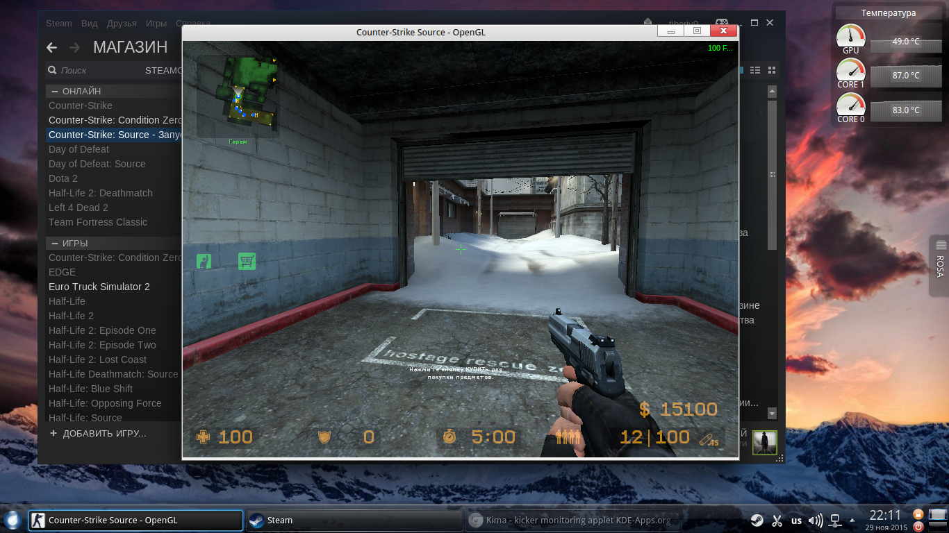

Спасибо ребят кто откликнулся на помощь.Разобрался в ситуации,все отлично работает,единственное поменяю термопасту,так-как процессор действительно сильно греется,доходила до критической +98 если играть больше часа,
Steam запустил на свободных дрова,ток пришлось удалить кое-какие файлы из steam:
