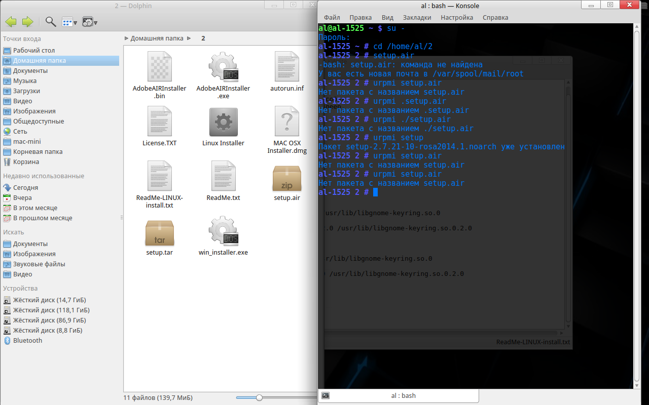

Добрый день всем, помогите у кого есть такая возможность, пожалуйста. Такая ситуация, имеются учебные диски, в том числе этот "Наглядная математика, уравнения и неравенства", в винде нормально устанавливается, в линукс (LinuxMint 17.2) с грехом пополам тоже удалось установить, но хотелось бы запустить в РОСА, т.к. планирую все же постепенно некоторых учителей переводить на РОСА, один уже пользуется.
Как устанавливал на минте: сначала перевел системную дату компьютера на 01.01.2015 из-за косяка писателей данного комплекта дисков. Далее согласно редми файлу, выполнил в терминале следующие комманды:
locate libgnome-keyring.so
sudo ln -s /usr/lib/i386-linux-gnu/libgnome-keyring.so.0 /usr/lib/libgnome-keyring.so.0
sudo ln -s /usr/lib/i386-linux-gnu/libgnome-keyring.so.0.2.0 /usr/lib/libgnome-keyring.so.0.2.0
sudo apt-get install ./AdobeAIRInstaller.bin
sudo apt-get install ./setup.air
вот ссылка на файлы диска - https://yadi.sk/d/lRybwIEFkbtgq весит 115 Мб
установку AIR, я сделал и в РОСЕ, с нета выкачивал rpm-ку, проблема дальше в установке самой "проги", выдает ошибка №1 и все тут. Разработчики пишут (где-то в дебрях диска, не на коробке), что беспроблеммная установка возможна только в убунту (а также как будто поддерживаются федора и сусе, а так же мас ОСХ, к стати на МАКе тоже нифига не встает), хотя проблема в установке и в Минт 17.2, но там установилось и в 17.1 там так и не смог завести, пишет много чего не хватает.

мммм, а я не знаю как это зделать через консоль, так как запуск файла осуществляется через графическую оболочку AIR

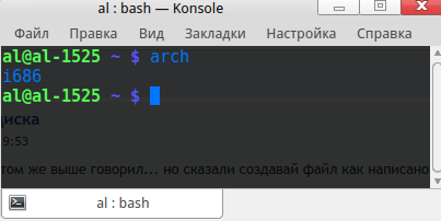

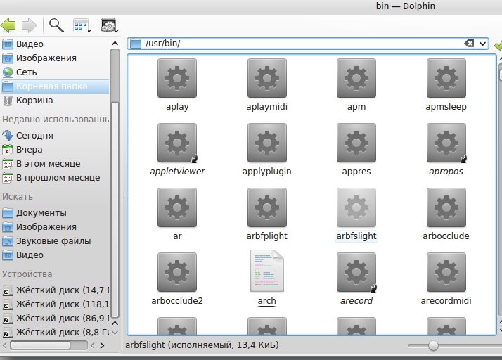

так понимаю проблема в отсутствии некоего файла или каталога arch...

Re: Установка учебного диска
Сообщение vlad »
Пишет, что устанавливать надо под root.
starikhatabjch
Сообщения: 118
Зарегистрирован: 23 ноя 2014, 11:23
Operating system: Rosa fresh R12.5/13 (Plasma/gnome)
Сообщение starikhatabjch »
vlad писал(а):Пишет, что устанавливать надо под root.
и так под рутом устанавливалось...
vlad
Сообщения: 370
Operating system: ОС
Сообщение vlad »
Если бы действительно под root, то лог был бы тут /root/.appdata/Adobe/AIR/Logs/Install.log
starikhatabjch
Сообщения: 118
vlad писал(а):Если бы действительно под root, то лог был бы тут /root/.appdata/Adobe/AIR/Logs/Install.log

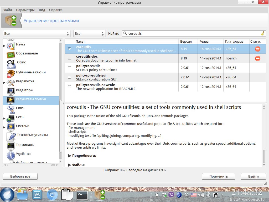

Сообщения: 1246
Сообщение notauser »
В coreutils от ROSA я не увидел /usr/bin/arch. Это аналог uname -m
Проверьте. Если его нет, то можно попробовать создать /usr/bin/arch
#!/bin/bash
uname -m
и сделать его исполняемым.
starikhatabjch
Сообщения: 118
notauser писал(а):В coreutils от ROSA я не увидел /usr/bin/arch. Это аналог uname -m
#!/bin/bash
uname -m
каталога arch нету, есть каталог multiarch-i386-linux , там два файла nss-config и xml2-config
uname -m выдает следующее i686, только не совсем понял, что дает эта информация?
Сообщения: 1246
arch - это файл из пакета GNU Сoreutils. Если он есть, то по умолчанию расположен в каталоге /usr/bin/
/usr/bin/arch - "полное имя" файла. uname -m и arch покажут архитектуру http://www.gnu.org/software/coreutils/m ... invocation

так, стоп-стоп мужики, это думаю стоит посмотреть пакет Сoreutils в репозитории?
starikhatabjch
Сообщения: 118
нет, в репозитории нет что-то, скачал Магеевский rpm, попробую, отпишусь. Спасибо.

увы Магеевские пакеты не подходят... во первых удаляют сам AIR и java 1.6, при попытке поставить AIR снова, не дает.

создал и сделал исполняемым, добавил файл arch в /usr/bin к сожалению результат тот же...
