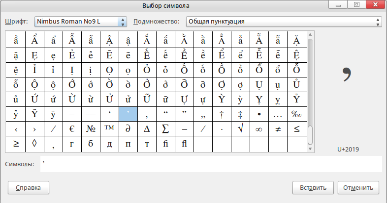

Наверное, Вам в работе они не особенно и нужны, но в таблице символов LO можно апостроф найти —
Linus Torvalds
Сообщения: 5456
Re: Бедные Франки! Или "Не беспокойтесь, месье"?
Так то не нужен он. И не во всех шрифтах есть.

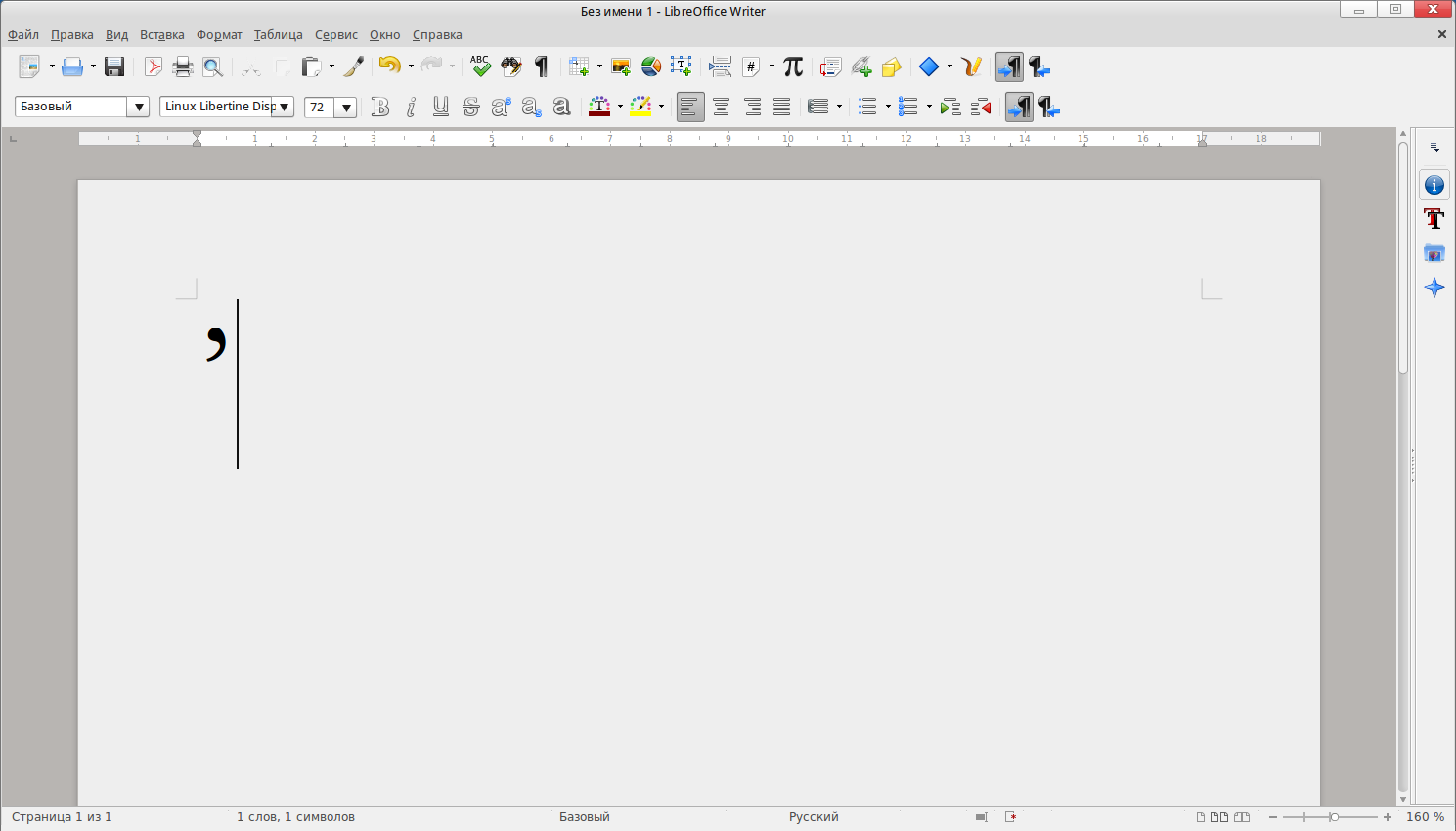

На всякий случай открыл второй ноут, где всё свежее и практически нетронутое, нажал правый win, > и '. Получил
Linus Torvalds
