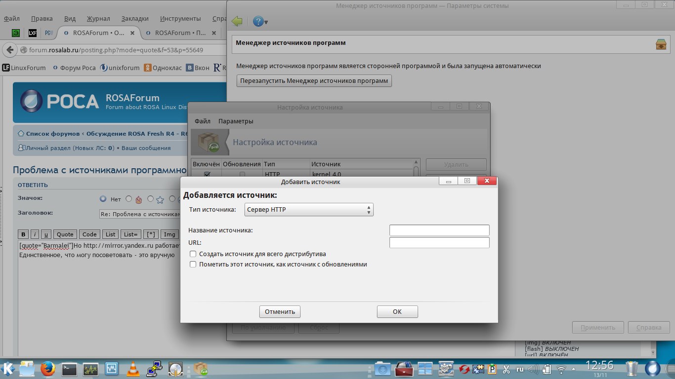

Re: Проблема с источниками программного обеспечения.
Barmalei писал(а):Но http://mirror.yandex.ru работает
Единственное, что могу посоветовать - это вручную
прописать HTTP яндекса.

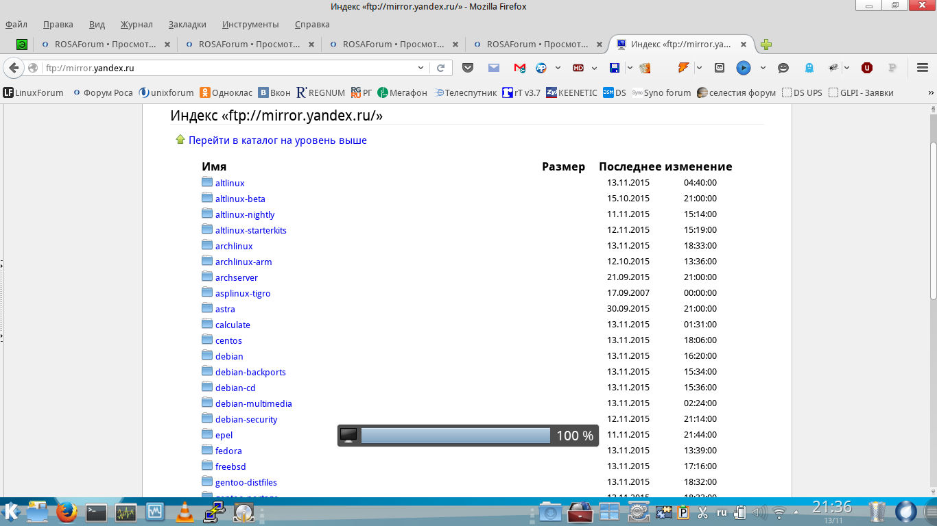

ftp вроде ожил. Но может ещё от провайдера зависит, я сейчас на Билайне проверил, а не работал у меня днём на Ростелекоме.
Pulfer писал(а):ftp вроде ожил. Но может ещё от провайдера зависит, я сейчас на Билайне проверил, а не работал у меня днём на Ростелекоме.
Да, похоже, у яндекс FTP проблемы - ни с местного провайдера ни с мегафона недоступен.
У меня заработал.
