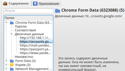

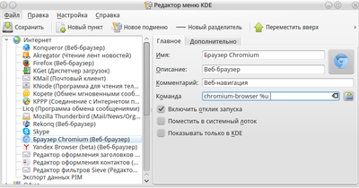

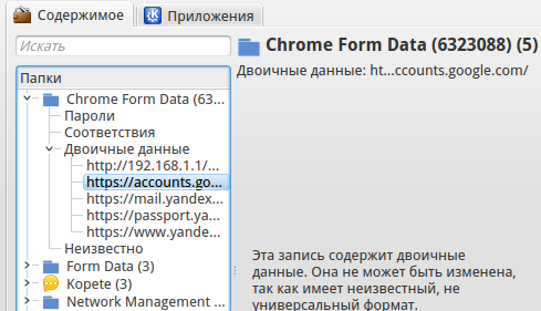

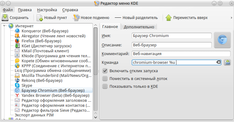

Re: KWallet-настройка на Chromium
Запускать надо так:
chromium-browser --password-store=kwallet
Это если из командной строки.
Если из меню KDE - тогда в редакторе меню (правой клавишей мышки на виджете Меню) найти в категори "Интернет" Chromium и добавить "--password-store=kwallet" к команде запуска.
Или можно установить Яндекс браузер :)
Но тут вопрос, какой смысл их сохранять в KWallet? В менеджере пароли не отображаются, хоть в Росе, хоть в *BSD.
Эти ошибки не о том, у меня сохранило, сравните с предыдущей картинкой (там пароли только от Яндексбраузера)
