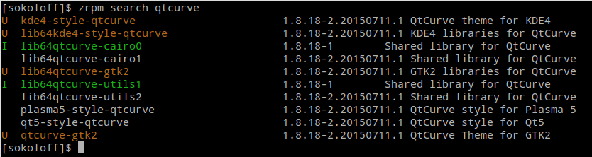

  • Поиск пакетов

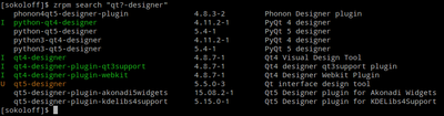

    Для поиска пакетов используется команда `zrpm search строка_поиска` Пример:
    zrpm search qtcurve
    Сразу видно какие пакеты установлены, какие нет, а какие устарели.

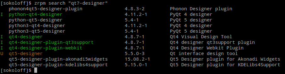

    Можно использовать щаблоны "*" и "?", только не забывайте брать их в кавычки. Например zrpm search "qt?-designer" найдет и qt4-designer и qt5-designer
    Программа показывает только последние версии и только пакеты подходящие для вашей архитектуры, но при желании можете использовать ключи `--showduplicates` и `--arch`

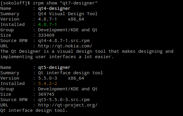

  • Просмотр подробной информации о пакетах
    Поиск выдает только минимум информации, если надо больше, то используйте команду `zrpm show строка_поиска` Пример:
    zrpm show "qt?-designer"

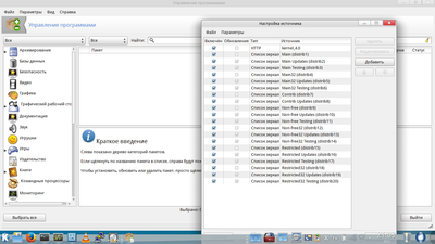

Есть "Настройка источников" - куда можно добавить хоть все...
И включить все.

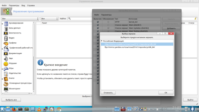

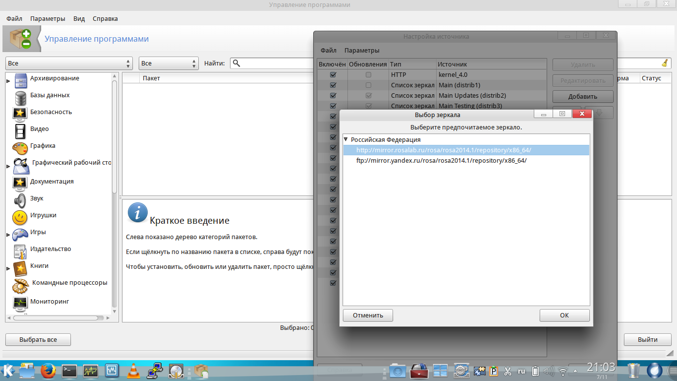

У меня похожая ошибка выскочила, но репы добавились. После этого через кнопку "Редактировать" я поменял для всех яндесовых реп ftp на http, после этого заработало.

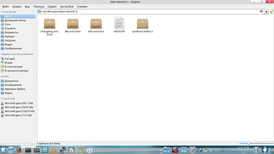

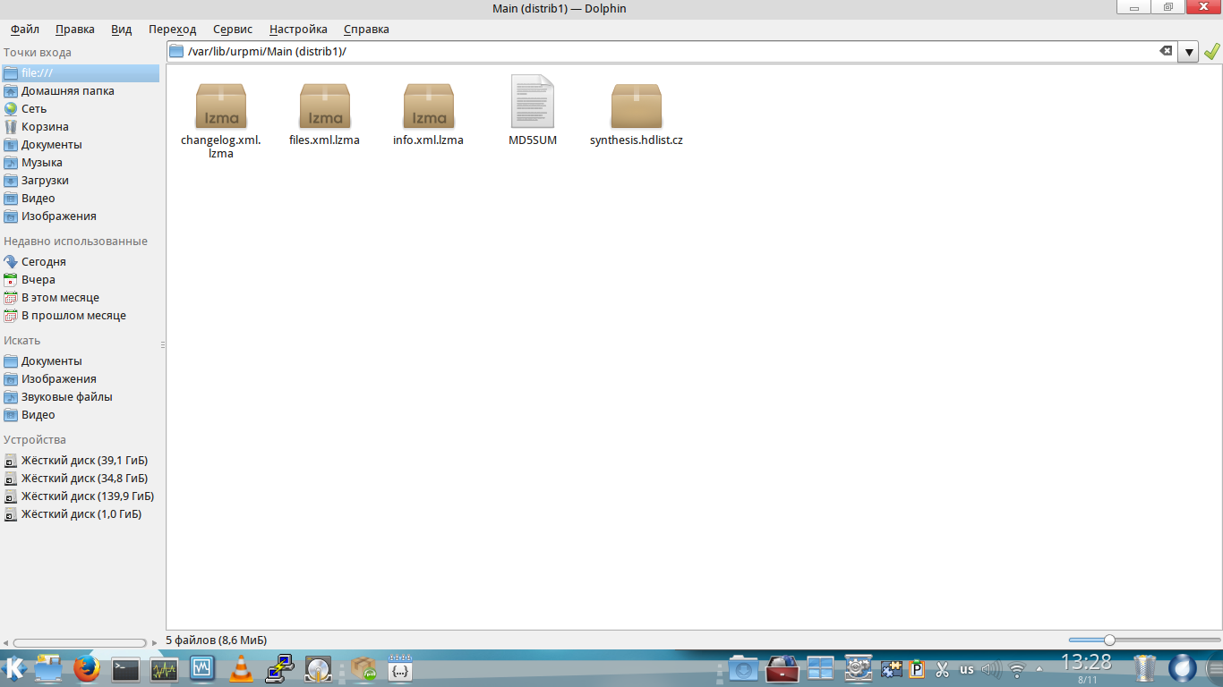

Так, первые косяки вылезли. После добавления яноксовых зеркал выяснилось что в их директорях (/var/lib/urpmi/XXX) есть только synthesis.hdlist.cz и нет info.xml.lzma. А моя программа берет описания из info.xml.lzma. В synthesis храниться только некоторая информация urpmihowto говорит "a synthesis.hdlist.cz file, much smaller than the hdlist and that contains only the information necessary to urpmi to resolve dependencies", это понятно, не понятно откуда брать остальную информацию для этих репозиториев.
Или это только у меня нет файлов info.xml.lzma, из-за косяков с яндексовым ftp. Ребят, у кого нормально зеркала настроены посмотрите есть у вас файлы info.xml.lzma во всех директориях в /var/lib/urpmi?
Re: zrpm - консольный менеджер пакетов
sokoloff писал(а):Так, первые косяки вылезли. После добавления яноксовых зеркал выяснилось что в их директорях (/var/lib/urpmi/XXX) есть только synthesis.hdlist.cz и нет info.xml.lzma. А моя программа берет описания из info.xml.lzma. В synthesis храниться только некоторая информация urpmihowto говорит "a synthesis.hdlist.cz file, much smaller than the hdlist and that contains only the information necessary to urpmi to resolve dependencies", это понятно, не понятно откуда брать остальную информацию для этих репозиториев.
Я не знаю к какому зеркалу подключен - прописано $MIRRORLIST
Этот файл есть
Но откуда он я не понимаю
Тут его нет ftp://mirror.rosalab.ru/rosa/rosa2014.1 ... edia_info/
И тут ftp://mirror.yandex.ru/rosa/rosa2014.1/ ... edia_info/
