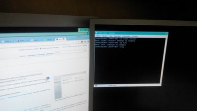

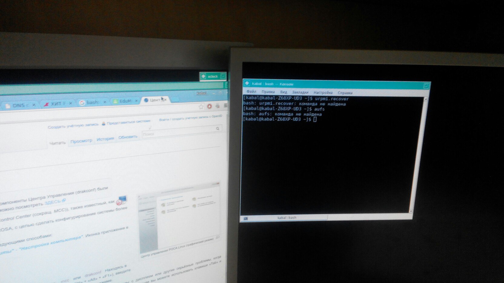

Не знаю как описать проблему , предлагаю фото рабочих столов . проблема с отсутствием нормального рабочего стола ((((
и не запускается Центр Управления Пробовал Команды drakconf , ncc . В результате bash: drakconf: команда не найдена

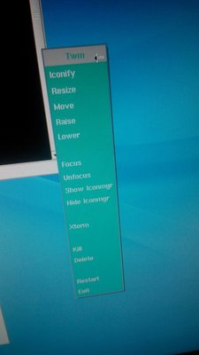

Kartinka poyavilas', no menyu net
Levoyi knopkoyi myshi vyzyvaetsya menyu TWM,
Photo etogo menyu
