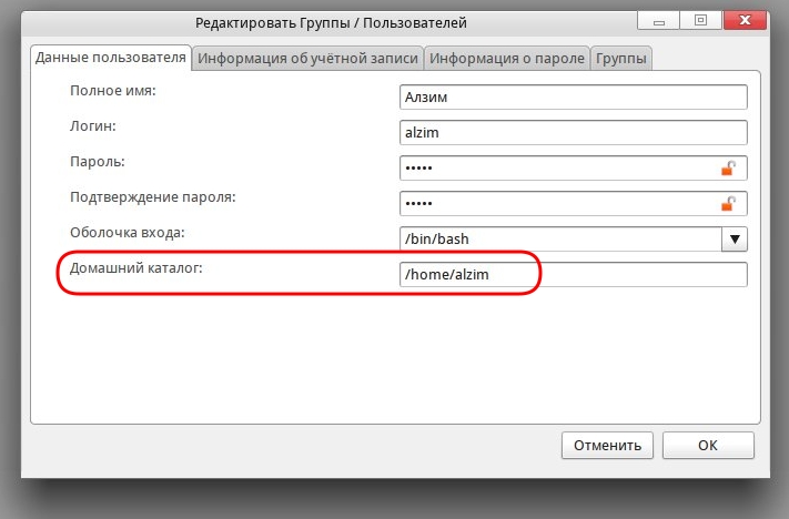

Если надо просто использовать бывший виндосовский раздел как домашний каталог, то наверное проще всего это будет сделать изменив настройки тут:

Алзим писал(а):Если надо просто использовать бывший виндосовский раздел как домашний каталог, то наверное проще всего это будет сделать изменив настройки тут:
Простите, но я не понимаю как работает то, что у вас на картинке.

notauser писал(а): Простите, но я не понимаю как работает то, что у вас на картинке.
Я тоже этим не пользовался за ненадобностью. :)
Как я понимаю. Просто, указанный там раздел или каталог и будет разделом /home для определённого пользователя.
Вы так думаете или это будет именно так? Т.е. я могу войти в систему, запустить то, что даёт такое красивое окошко, выбрать понравившийся мне раздел ... и ...?
Re: Увеличение размера диска.
notauser писал(а): Вы так думаете или это будет именно так? Т.е. я могу войти в систему, запустить то, что даёт такое красивое окошко, выбрать понравившийся мне раздел ... и ...?
И скорее всего выбранный вами раздел или каталог станет вашим домашним каталогом.
Для более подробной информации, обратитесь к разработчикам или более опытным пользователям.
