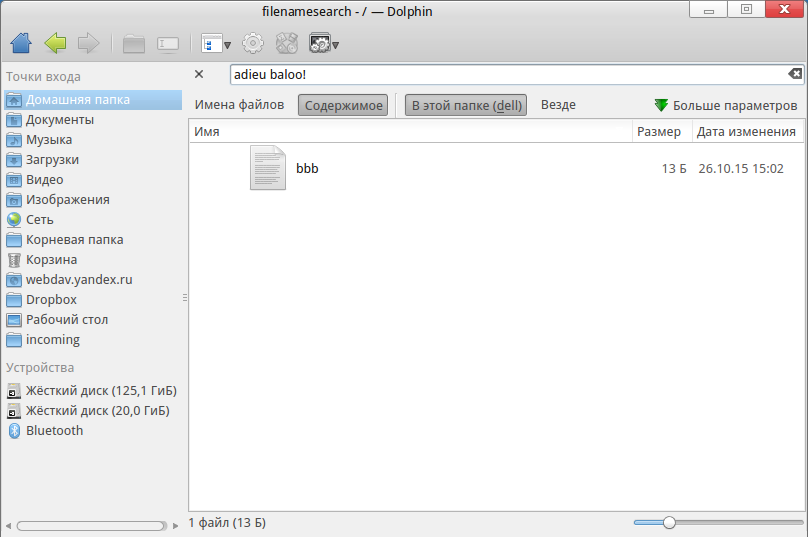

Под впечатлением от сообщения о поистине медвежьем поведении Балу я его тотчас отключил и убедился, что он отключен и тогда, и сейчас:
$ balooctl status
Baloo File Indexer is NOT running
Indexed 0 / 0 files
Failed to index 0 files
Но сегодня решил попробовать, что с поиском. И был удивлен обнаружив, что нашелся файл, созданный уже после того, как Балу был отключен, причем по содержимому:
Вопрос: кто же осуществляет поиск, если Балу в берлоге? И зачем тогда Балу?

Delles писал(а):Вопрос: кто же осуществляет поиск, если Балу в берлоге? И зачем тогда Балу?
Видимо, это поиск без индексации просто. Типа того, как в mc и многих других файловых менеджерах. А Baloo индексирует файлы, чтобы ускорять поиск.

Pulfer писал(а):Видимо, это поиск без индексации просто.
Ясно, спасибо.
Балу у меня тоже бесчинствовал. Можно и без его услуг обойтись, раз медвежьи.
Насколько понимаю, если балу уже создал базы, по ним можно искать. А вот совсем без него - вряд ли... хотя попробуйте?

keleg писал(а):Насколько понимаю, если балу уже создал базы, по ним можно искать. А вот совсем без него - вряд ли... хотя попробуйте?
Так ведь файл eo был создан несколько дней спустя после отключения baloo, как же он может попасть в базы baloo?
ОК, сделаем так:
$ balooctl status
Indexed 0 / 0 files
$ echo 'adieu baloo!' > bbb
И вуаля! —

а в файлах LO и PDF ищет?
Delles
Сообщения: 1666
Re: Baloo спит, поиск идет
Сообщение Delles »
keleg писал(а):а в файлах LO и PDF ищет?
Нет, только в текстовых. LO, PDF etc. — только по именам файлов.
Видимо, это графически оформленные find / locate и grep.
