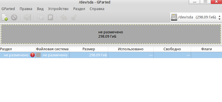

gparted у меня жд вот так видит:
и кнопка проверить на ошибки недоступна.
пс. Пару месяцев назад заходит в gparted при стабильно работающей системе и он также показывал жд как не размеченный.

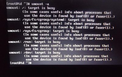

Тогда, когда загрузка остановится, нужно ввести пароль рута, и Enter.
Потом можно дать команду
live@localhost ~ $ su -
localhost ~ # fsck -a
fsck from util-linux 2.24.2
localhost ~ # fsck -a /dev/sda1
/dev/sda1: Superblock last mount time is in the future.
(by less than a day, probably due to the hardware clock being incorrectly set) FIXED.
/dev/sda1: Superblock last write time is in the future.
(by less than a day, probably due to the hardware clock being incorrectly set). FIXED.
/dev/sda1: clean, 347293/2166912 files, 3147870/8650752 blocks
localhost ~ #
