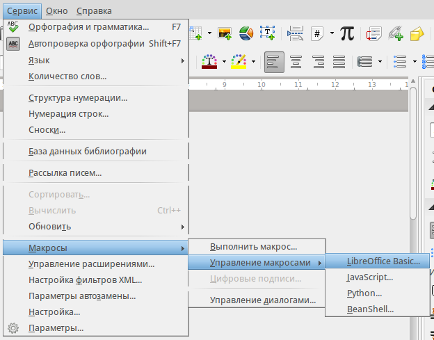

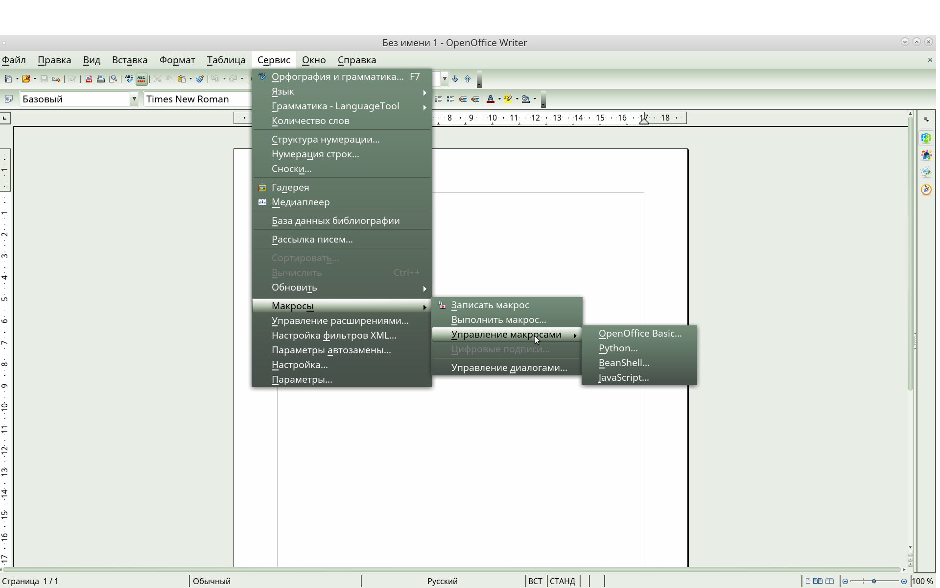

И еще, в пункте меню LO "Сервис" нет подпункта "Создать макрос", о котором говорится в мануалах по LO. Это тоже для меня самого уже обойденная проблема.

Это бага в сборке LibreOffice. Будет исправлено в следующей сборке:
https://abf.rosalinux.ru/import/libreof ... 1c...3d524
