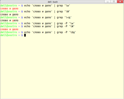

Мне это интересно потому, что в режиме
grep -P не работает маркер границы слова
\b, что вообще-то весьма неудобно:
Видимо, это происходит потому, что сирийские буквы воспринимаются не вполне как буквы, подтверждением чему может служить вот такая глупость:
$ echo ܫܠܡܐ | grep '\w'
ܫܠܡܐ
$ echo ܫܠܡܐ | grep '[^\w]'
ܫܠܡܐ
