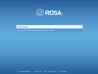

На всякий случай, вот Проба.

Простите за ламерский вопрос -- а как и где в начальном меню прописать параметры ядра?

в окне загрузчика GRUB нажимаем английскую клавишу "E", далее необходимо в окне редактирования напротив значения "linux" прописать через пробел значение nomodeset xdriver=vesa. После изменений нажимаем F10 и система должна загрузится с драйверами vesa в графическом режиме, вроде так

OrlDim писал(а): в окне загрузчика GRUB нажимаем английскую клавишу "E", далее необходимо в окне редактирования напротив значения "linux" прописать через пробел значение nomodeset xdriver=vesa. После изменений нажимаем F10 и система должна загрузится с драйверами vesa в графическом режиме, вроде так
Дорогой друг! Спасибо огромное за подробное объяснение. Заработало!
