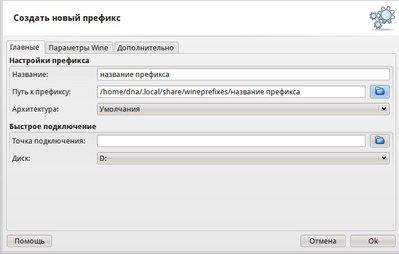

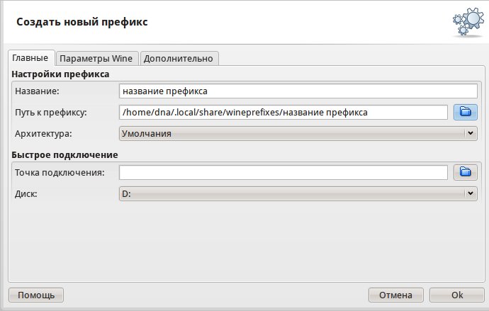

Начать стоит с создания префикса. Для этого — запустите q4wine и перейдите в раздел «префиксы» и нажмите на изображение «волшебной палочки».
Запустится мастер создания префиксов:
В поле «название» - вы можете задать имя своего префикса
Путь к префиксу — задается путь по которому будет создан префикс
На вкладке «архитектура» - следует выбрать нужную вам архитектуру x86 или x64
«Точка подключения» и «диск» - отвечают за букву монтируемого диска и паку в которую монтирование будет произведено.
Переходим в «параметры Wine»
Здесь можно выбрать версию Wine и задать вручную папки в которых он находиться.
Вкладка «дополнительно»
Здесь можно выбрать шаблон из раскрывающегося списка, или вписать команды вручную.
Default - настройки по умолчанию.
Separate X11 session — позволяет создавать префикс, который будет запускаться в отдельной x сессии.
Остальные шаблоны, думаю описывать не нужно…

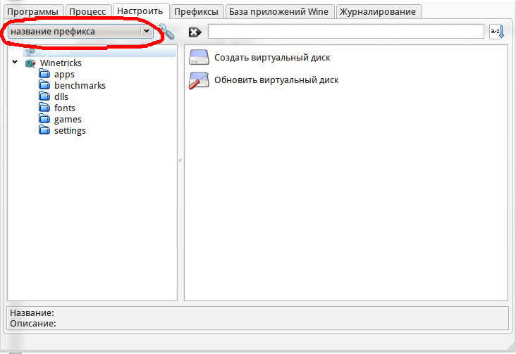

Итак вы создали префикс, теперь его необходимо настроить.
Перейдите на вкладку «настроить», выберете интересующий префикс в левом верхнем углу и
нажмите «создать виртуальный диск».
Откроется окно настройки префикса. (попасть в это окно в дальнейшем можно через «обновить виртуальный диск»)

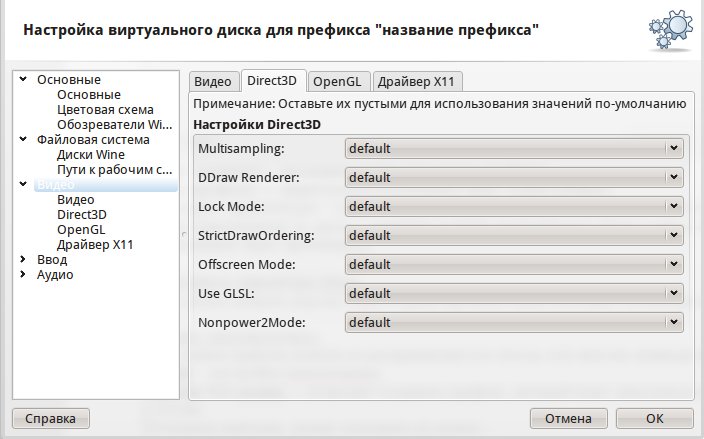

Вкладка «Direct3D»
Тут собраны пожалуй самые нужные настройки.
«Multisampling» - включает и отключает сглаживание.
«Ddraw render» - переключает директдрав, между OGL и GDI рендерингом
«Lock mode» - лучше не трогать ;)
«StrictDrawordering» - без малейшего понятия, что оно дает.
«Offscreen mode» - настройка буфера кадра.
«Use GLSL» - вроде как переключает конвейер выполнения шейдерных операций. Для обладателей видеокарт Nvidia, отключение этой функции, может увеличить быстродействие почти в два раза. Но может вызвать глюки, так что экспериментируйте.
«Nonepower2mode» - видимо для гибридной графики.
После того как закончили настройку, смело жмем на OK. (иногда может проявиться баг и вылезет надпись что параметры геймпада не допустимы. Переходим в «ввод>direct3d» и удаляем белиберду из «карта осей джойстика» Жмем OK)

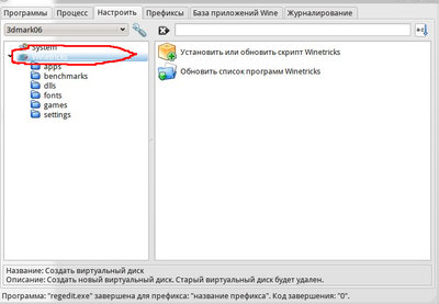

Переключимся на «winetricks»
Сначала устанавливаем Winetricks из соответствующего меню.
Потом нажимаем «обновить список программ Winetricks» и собираем префикс, так же как и через Wintricks, через меню слева.

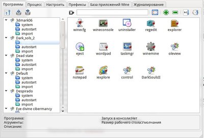

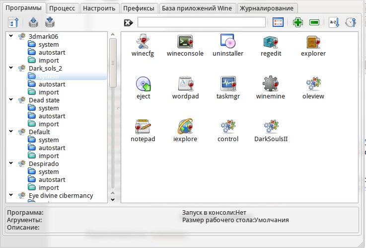

Как видите, все созданные префиксы появляются в виде вкладок. После установки программы, ее .exe-шник следует перетянуть во вкладку префикса (при этом не обязательно программу устанавливать именно в этот префикс). Так же, можно примонтировать iso образы. (я всеравно рекомендую cdemu)
Маленький хинт: если вы не хотите получить кучу ненужных ярлыков, просто отберите у папки - ~/.local/share/applications/q4wine/ разрешение на запись.
Хинт №2 лучше включить, открывать файлы .exe q4wine по умолчанию. Тогда при открытии файла, будет вылазить диалог с выбором нужного префикса и его настроек.
