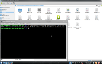

вот счас с ним и бодаюсь он поставился ура !НООООО!!!! сразу выдалнадпись: требует программу "pstoalc1100.sh" но она неустановлена. пожалуйста установите ее для использования этого принтера
в общем остановился на следующем после подсоединения шнура поиск драйвера не удался, зашел в настройки принтеров там он предложил на выбор действия я подставил ppd файл(из сборки ) после чего появился значек принтера он типа установился но сразу же выдал ошибку которую я написал выше. сейчас перезагрузил пк. ии.....ничего... он есть но действия не делает...
Последний раз редактировалось execute_108 16 сен 2015, 18:41, всего редактировалось 1 раз.
Сообщения: 5356
Re: Проблема с Epson AcuLaser C1100
О как. В архиве есть файл pstoalc1100.sh. Открываете консоль и набираете sh /путь до файла/pstoalc1100.sh и он установится.

Barmalei писал(а):О как. В архиве есть файл pstoalc1100.sh. Открываете консоль и набираете sh /путь до файла/pstoalc1100.sh и он установится.
что то катко нерабит =\
Сообщения: 5356
Вы туда архив распоковали?

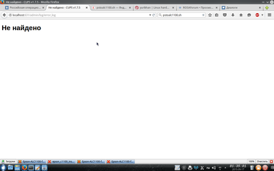

эмм я его распаковал в созданую папку темп.. и чтобы небыло что мы про разные врхивы говорим я взял архив AcuLaser C1100 for LPRng который тар гз Epson-ALC1100-filter-1.2.tar.gz
http //download.ebz.epson.net/dsc/du/02/DriverDownloadInfo.do?LG2=RU&CN2=&DSCMI=15865&DSCCHK=4132f6b029d25f200109527357555ec5e00e1301
execute_108
Сообщения: 29
Зарегистрирован: 14 сен 2015, 16:51
Operating system: пробный ноутбук dell inspirion 1501
Сообщение execute_108 »
от рута тоже ошибу пишет
притом что я распаковал куда мне удобно от этого всеравно поставился принтак..))

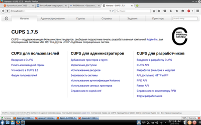

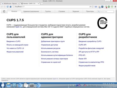

А принтер не пробовали как в ридми найти по адресу? http://localhost:631

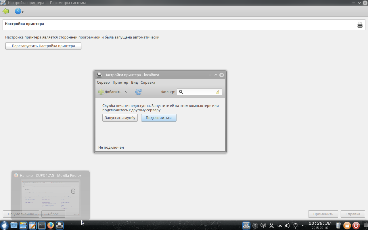

execute_108
Сообщения: 29
Barmalei писал(а):А принтер не пробовали как в ридми найти по адресу? http://localhost:631
'эмм.. ну вписал я адрес открылся сайт о_О ток нахрена мне разработка? я чет непонимаю мн евсеголиш надо чтобы прнтер работал!,,, :(
Последний раз редактировалось execute_108 16 сен 2015, 19:15, всего редактировалось 1 раз.
Должно быть по русски:
Сообщения: 5356

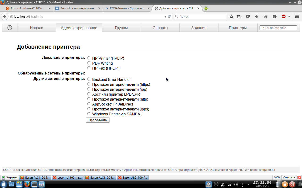

Добавить принтеры не прочитать?
execute_108
Сообщения: 29

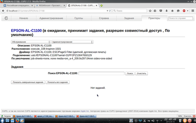

Добавить принтеры не прочитать?[/quote]
дебри... :x блин... чтобы поставить принтер нужно угробить пол дня... ну зашел я туда дальше что? в правлении принтерами он есть а действие немогуц сделать никакое даже пробник напечатать... просит пароль и логин.. вовожу рут он начинает постоянно поять спрашивать лог и пас лог и пас... хоть рут вводи хоть пользователя реакции 0 пока отмену не нажмеш... напиши че джелать надо то? а то не прочитаать ... :o
вот че тут делать?
Сообщения: 5356
Нужны специалисты. Добавлять нечего, не видит он принтера.

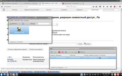

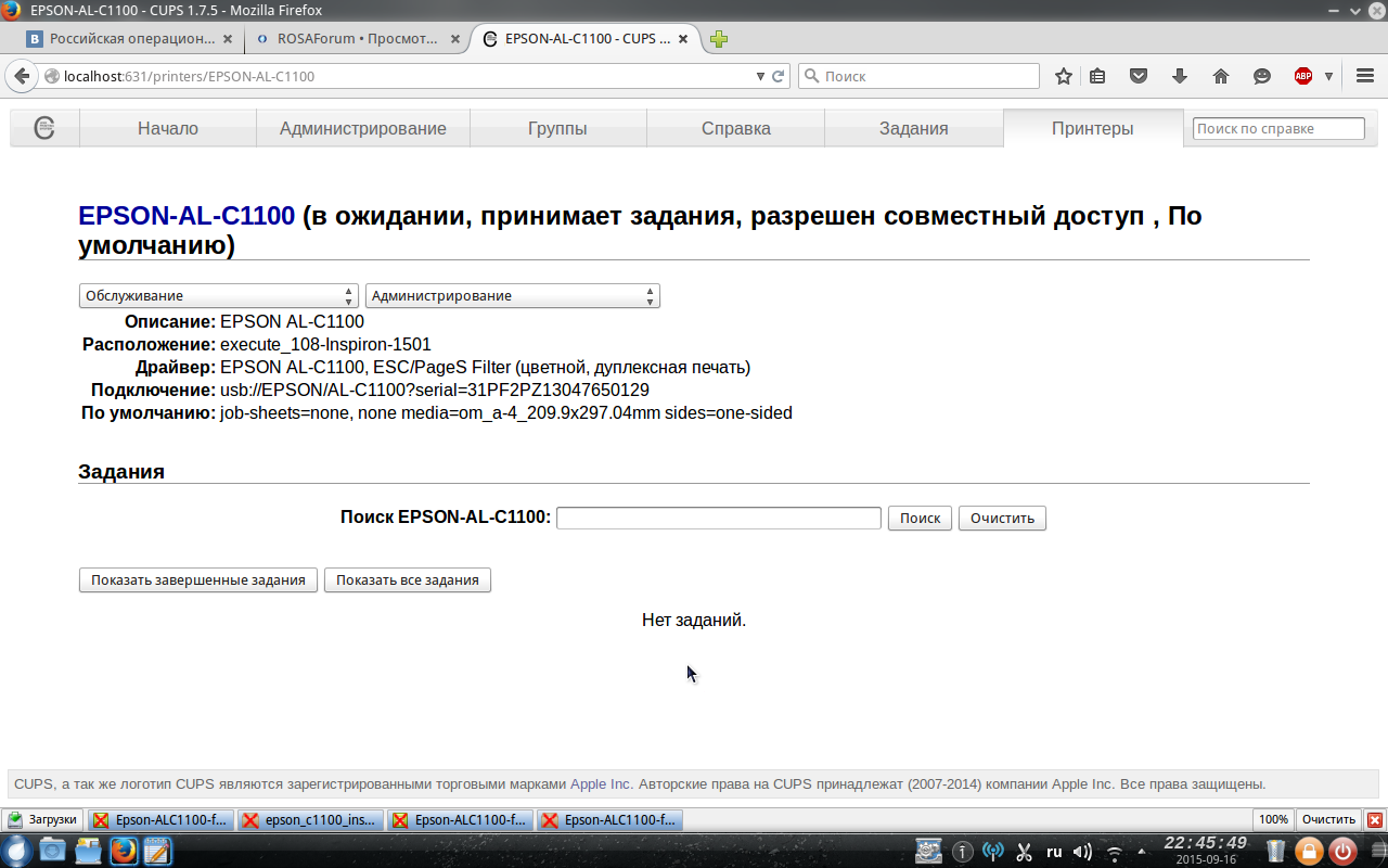

Barmalei писал(а):Нужны специалисты. Добавлять нечего, не видит он принтера.
все он видит ток не печатает сделал ему совместный доступ так он всеравно не печаает..
надо тот файл как то поставить недостающий sh который...

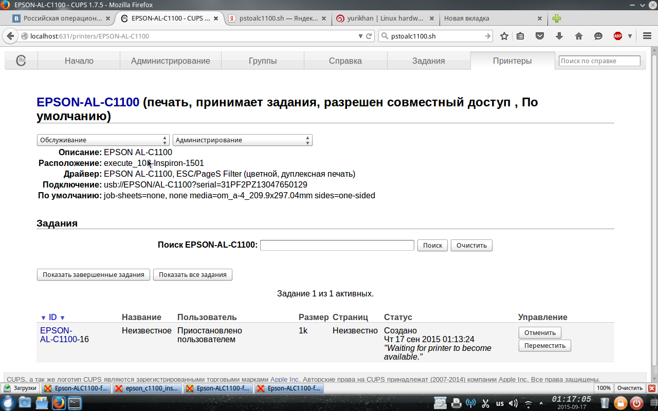

Сообщения: 5356
При установке sh пишет Un-know paper т.е. вроде бы нет бумаги.
execute_108
Сообщения: 29
Barmalei писал(а):При установке sh пишет Un-know paper т.е. вроде бы нет бумаги.
ее там более чем предостаточно)))
Unknow paper — может неизвестная (неопределённая) бумага? :)

Может тип или формат надо настроить на принтере? Фиг его знает. Надо пробовать.
Сообщения: 5356
Алзим писал(а): Unknow paper — может неизвестная (неопределённая) бумага? :)
кофейную гущю в студию..))
а облин щяс вообще выдало... типа нет соединения..
но не печатает =\
Barmalei писал(а):Может в этом проблема.
та ***** в чем в этом то?))) я уже даже в список разрешеных пользователей добавил рута и пользователя.. ёмае че со связью нетак..... идет отсыл на печать но нихрена непечатает я щяс матерится начну.... :O:
Сообщения: 5356
Там же по русски написано "Приостановленно пользователем". Я с CUPS не работал давно, но в Вынь есть отложенная печать.
execute_108
Сообщения: 29
я все уже поотменял все печати и на сайте и в списке принтака... и перезагруз непомогает....

execute_108
Сообщения: 29
народ нашел тут вот че, ток я простой Юзер нихрена не понимаю объясните че он сделал то в итоге чтоб запхало это ёо**** опахало.....
Принтер. Определился автоматически как Epson AcuLaser C1100, драйвер поставил от C1900, лампочкой мигает (типа данные льются), но не печатает. Погуглил, нашёл правильный драйвер. Выкачал, развернул, ./configure. Фигушки, «ваш компилятор C не умеет создавать бинарники». Читаю лог, вижу, что он не нашёл crt1.o, гуглю, ставлю libc6-dev, ./configure. Фигушки, не нашёл ещё чего-то. Ставлю libcupsys2-dev. ./configure. Ага. make. Ага. sudo make install. Ага. Пускаю тестовый лист. Фигушки, молчим, ничего не печатаем и лампочкой не мигаем. Включаю логи. Пускаю тестовый лист. Читаю логи. «Ниасилил запустить pstoalc1100.sh». Вроде с правами всё нормально, cups работает от рута, фиг поймёт, где засада. Копирую pstoalc1100.sh в другой bin, правлю .ppd. Пускаю тестовый лист. В логах «не нашёл alc1100. Его тоже копирую в другой bin. Пускаю тестовый лист, всё работает.
Barmalei писал(а):Лучше посмотрите журнал ошибок что там.
я его включил ток незнаю де смотреть..

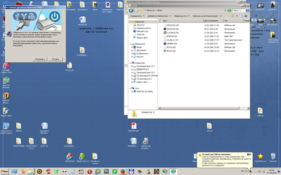

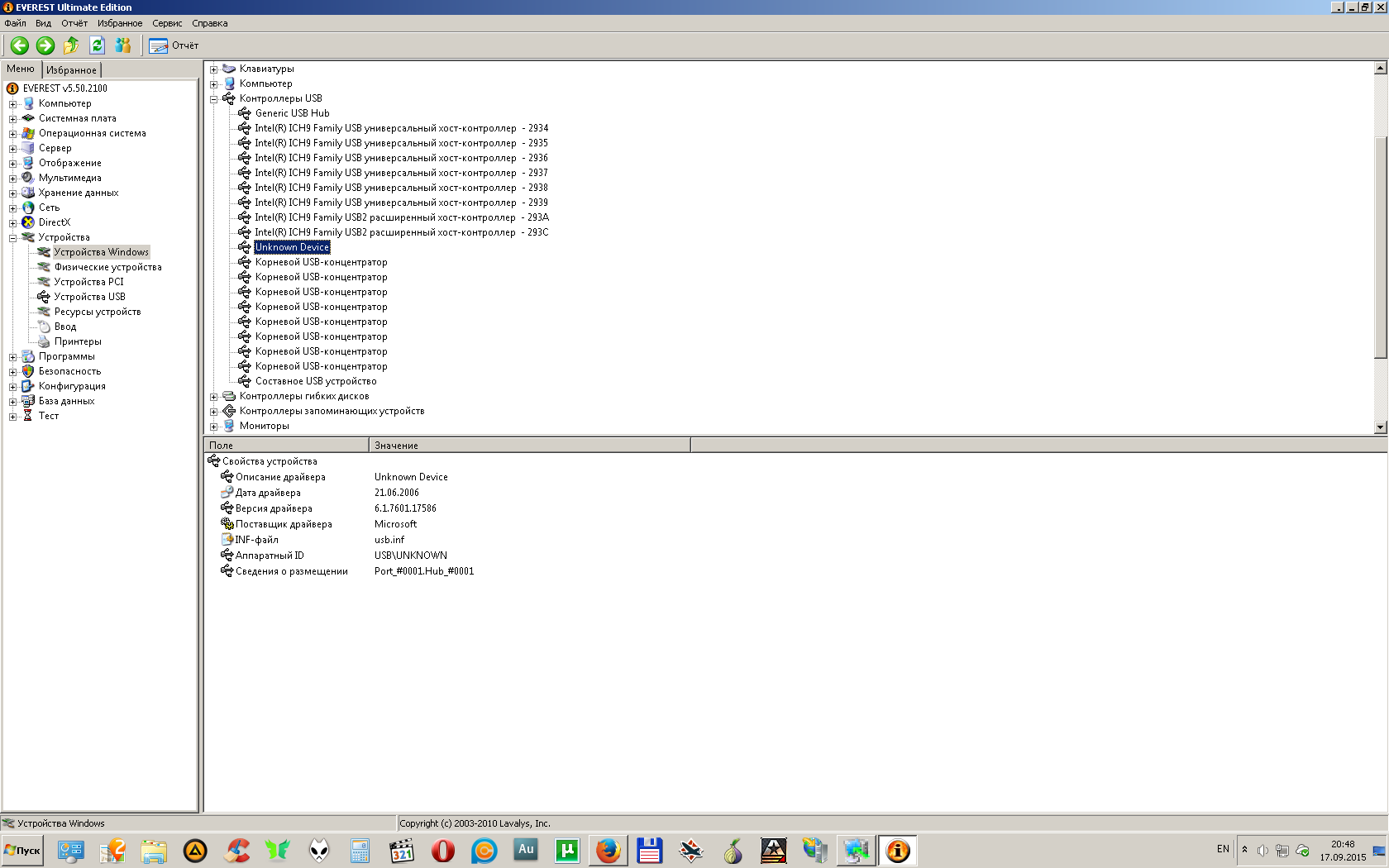

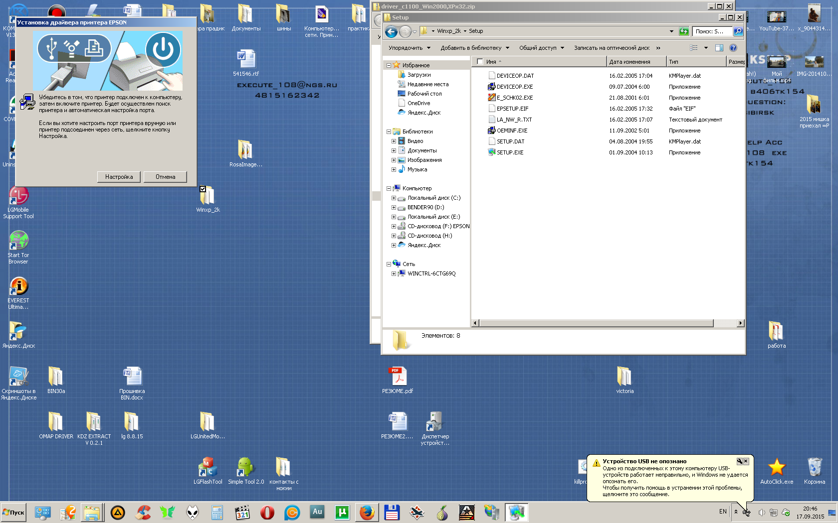

поздравьте меня)) втыкаю принтер обратно в систему виндоус и он его невидет))) определяет как неизвествное устройство =\ дрова не встают....
ID номер отсутствует..=( 2 дня назад все прекрасно работало )))
Сообщения: 5356
На второй картинке выдает что нет связи с компом. Проверьте включили вы ли принтер, проверьте шнурок или в другой разъем его.
Barmalei писал(а):На второй картинке выдает что нет связи с компом. Проверьте включили вы ли принтер, проверьте шнурок или в другой разъем его.
именно.. что нету связи.. а справа снизу не видно разве? что подключено устройство? это он и есть... именно момент сфотал когда программа должна определить порт и настроить принт.. и в этот момент включен принтер... все тю тю.. принтер потерял ID устройство.. дрова невоткнеш он немот понять что это за железо.. шнур.. нету второго шнура..
Все равно надо искать прчину, или вы верите тому что драйвер под линь мог сломать принтер?
Вариант 1.
Ваша флешка или любое другое usb устройство реально вышла из строя, в данной ситуации вам просто надо вставить её в другой компьютер, если там наша ошибка устройство usb не опознано не проявилась значит дело не в ней и продолжаем дальше читать
Вариант 2.
Ко второму варианту я отнесу ту проблему которая чаще всего встречалась у меня, это статическое электричество. Статика скапливается на металлическом штекере флешки или самого usb разъёма на материнской плате. И при подключении мы получаем проблему с напряжением на входе, результат наша гадкая ошибка =)
Способ решение тут очень простой, надо выключить компьютер полностью из сети на 2-3 минуты, т.е. полностью обесточить, а не просто выключить и желательно продуть от пыли и грязи сами usb разъёмы. После всего проделанного включаем и проверяем. Если помогло радуемся если нет читаем дальше.. .
Вариант 3.
У вас проблемы с драйверами на usb, банально, но то же бывает. Что вы должны сделать:
1. отключить все usb-устройства.
2. находим файлик на компьютере INFCACHE.1 и удаляем его =)) В этом файле хранится информация о подключенных устройствах, в результате удалив этот файл мы избавляемся от косяков с драйверами. А при подключении мелкософт создаст новый файлик.
Сам файл как правило находиться по следующему пути:
Windows XP – C:\Windows\inf\
Windows 7 – C:\Windows\System32\DriverStore\
Файл скрытый
