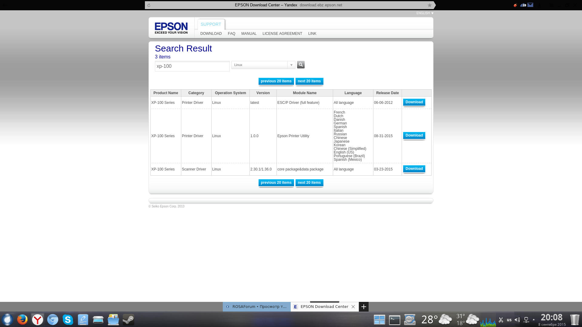

AlexBU писал(а):[...] Нужного драйвера для моего принтера там не нашел.
Есть здесь: http://download.ebz.epson.net/dsc/searc ... archModule

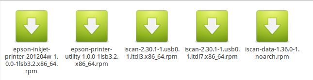

Там файлы deb и rpm. Какой нужен? Как их ставить в Linux Rosa?

AlexBU писал(а): Там файлы deb и rpm. Какой нужен? Как их ставить в Linux Rosa?
rpm. как ставить через консоль описано на станице wiki - Тонкости работы с Urpmi либо, контекстное меню на файле, открыть с помощью, инсталлятор программ

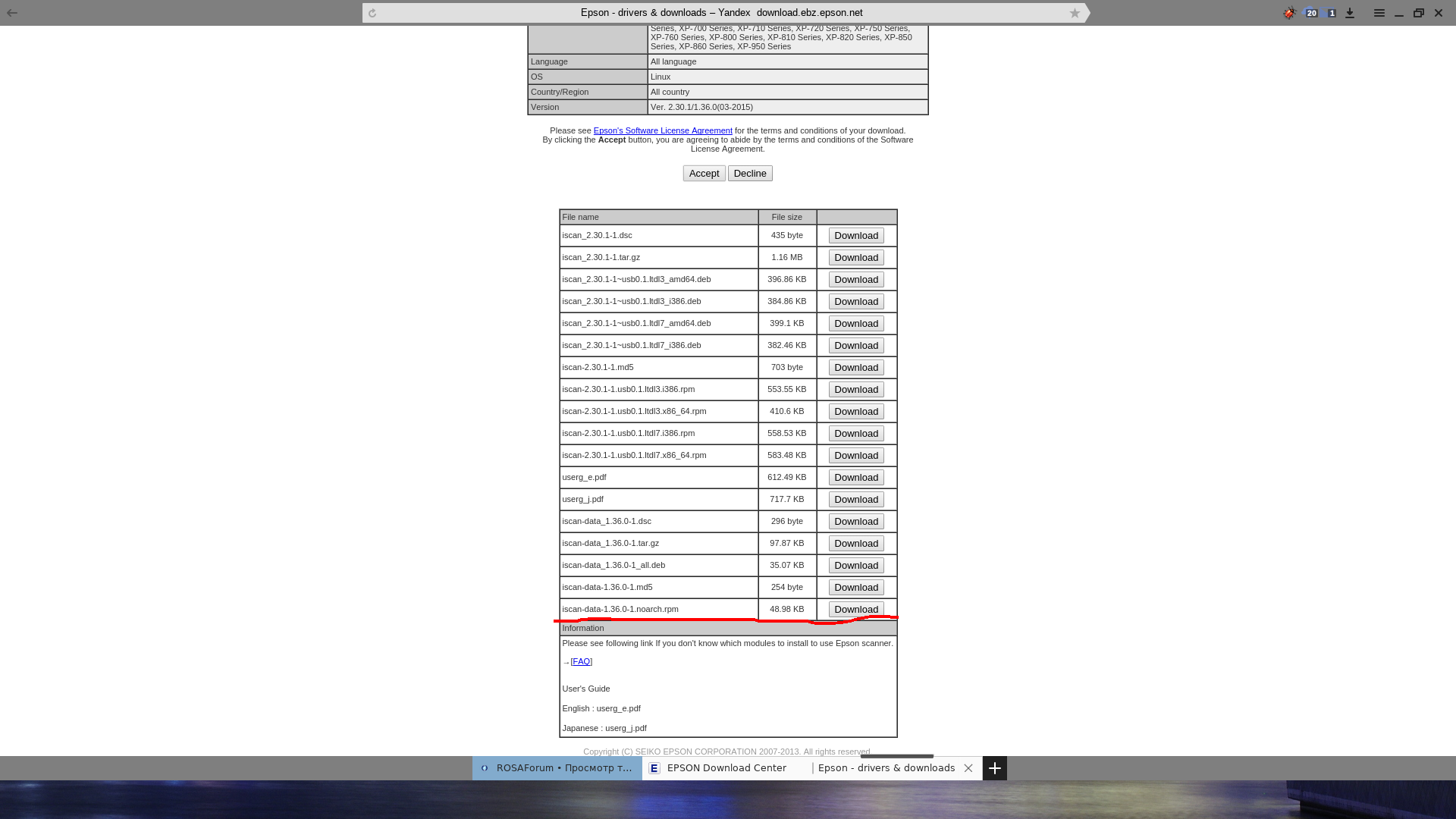

Re: Полностью уйти с винды
Итак, идем на тот сайт, находим в поиске xp-100 для linux. потом качаем файлы, как на картинке. потом открываем терминал и вводим "su" (запросит пароль администратора. потом командами urpmi устанавливаем пакеты в таком порядке:
epson-inkjet-printer-201204w-1.0.0-1lsb3.2.x86_64.rpm
epson-printer-utility-1.0.0-1lsb3.2.x86_64.rpm
iscan-data-1.36.0-1.noarch.rpm
iscan-2.30.1-1.usb0.1.ltdl7.x86_64.rpm
iscan-2.30.1-1.usb0.1.ltdl3.x86_64.rpm
потом скопируйте мне все, что выдаст терминал.

DELTA-79 писал(а):Итак, идем на тот сайт, находим в поиске xp-100 для linux. потом качаем файлы, как на картинке. потом открываем терминал и вводим "su" (запросит пароль администратора. потом командами urpmi устанавливаем пакеты в таком порядке:

устанавливается iscan-data-1.36.0-1.noarch.rpm
Подготовка... #############################################
1/1: iscan-data #############################################
alex-desktop 5 # urpmi iscan-2.30.1-1.usb0.1.ltdl7.x86_64.rpm
БЕЗОПАСНОСТЬ: Следующий пакет не подписан (OK ((none))): iscan-2.30.1-1.usb0.1.ltdl7.x86_64.rpm
устанавливается iscan-2.30.1-1.usb0.1.ltdl7.x86_64.rpm
Подготовка... #########################################################################################################
Установка не удалась: файл /usr/sbin/iscan-registry из устанавливаемого пакета iscan-2.30.1-1.usb0.1.ltdl7.x86_64 конфликтует с файлом из пакета saned-1.0.24-7.x86_64
alex-desktop 5 # urpmi iscan-2.30.1-1.usb0.1.ltdl3.x86_64.rpm
iscan-2.30.1-1.usb0.1.ltdl3.x86_64 (из-за неудовлетворённости libltdl.so.3()(64bit))
Продолжить установку? (Y/n) y
alex-desktop 5 #

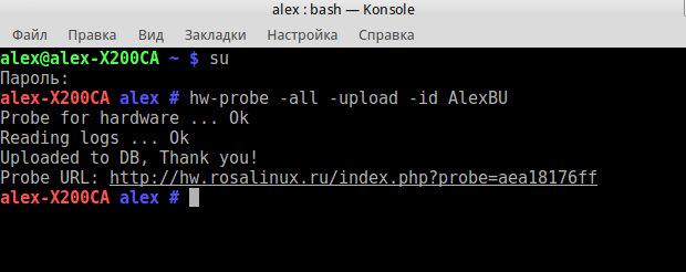

Re: Настройка МФУ Epson XP-100
А дайте ка пробу оборудования: в терминале наберите "su" и после ввода пароля (получив права администратора) наберите:
hw-probe -all -upload
Вам система выдаст URL-адрес. Выложите его здесь.
AlexBU писал(а): Насчет hw-probe -all -upload
до вечера ждал... без результата
hw-probe -all -upload -id AlexBU
От рута сделать и более 15 мин. ждать не обязательно.

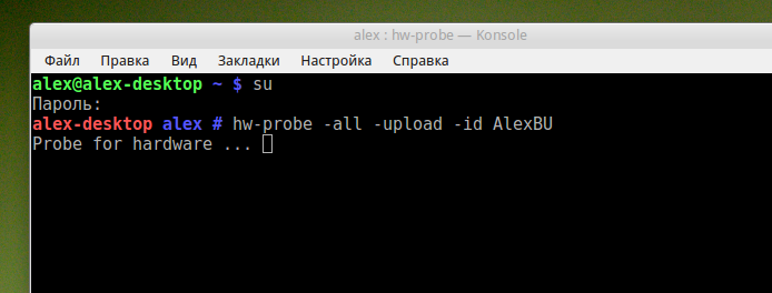

Operating system: ROSA Fresh
Сообщение AlexBU »
DELTA-79 писал(а):вообще в течении минуты должно выдать результат. Ну может 3 максимум...
Тогда что-то идет не так..... . Потому что консоль у меня как на скрине выше.
Я правильно понимаю, что если alex-desktop красным, то я точно под root?

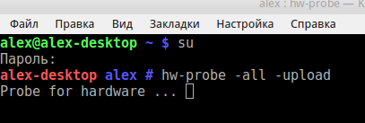

Только что переустановил систему. Попытался сделать пробу оборудования. Всё, как и раньше. Процесс висит без результата.
alex@alex-desktop ~ $ su
Пароль:
alex-desktop alex # hw-probe -all -upload -id AlexBU
Probe for hardware ...
__________
Я правильно понимаю, что после переустановки системы с сохранением HOME у меня должны были сохраниться все настройки? Систему я переустановил, но всё осталось как и раньше. Только cairo-doc отвалился.
