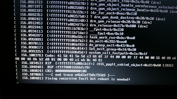

Записал на флешку - результат тот же. При нажатии на кнопку питания вышел вот такой экран с ошибкой:

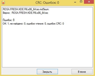

Так, на всякий случай, md5-сумму проверяли?talovez писал(а):Записал на флешку - результат тот же. При нажатии на кнопку питания вышел вот такой экран с ошибкой:
http://wiki.rosalab.ru/ru/index.php/%D0 ... 0%B7%D0%B0
https://support.microsoft.com/ru-ru/kb/889768
http://mirror.rosalab.ru/rosa/rosa2014. ... .Fresh.R5/
http://mirror.rosalab.ru/rosa/rosa2014. ... .Fresh.R6/

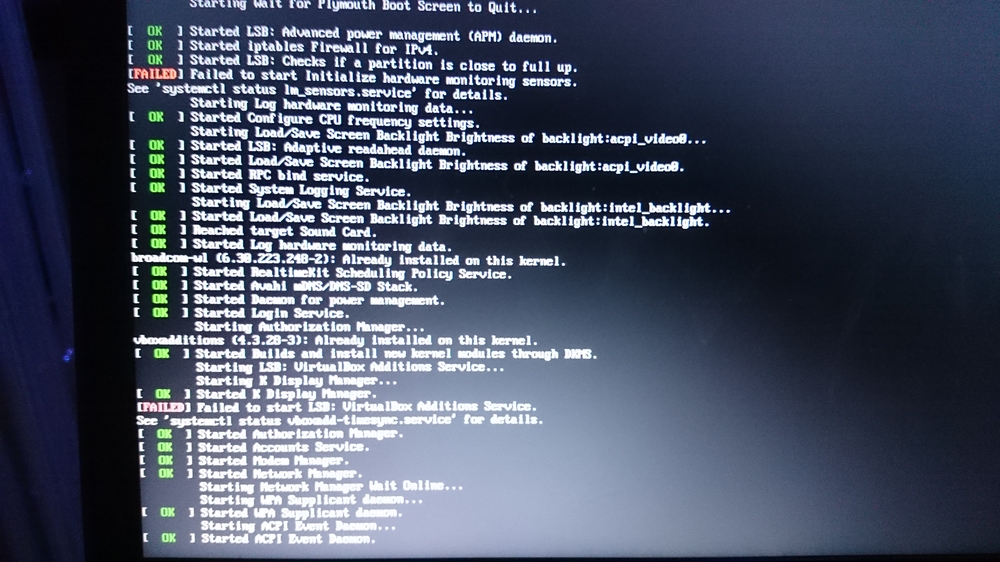

Надо было просто нажать Insert или Ins чтобы увидеть на чём застопорилась загрузка.talovez писал(а):При нажатии на кнопку питания вышел вот такой экран с ошибкой:
Re: Не запускается live cd и установка
образ записан на флешку программой RosaImageWriter-2.6.1-win
ниже скрин загрузки по нажатию Ins
затем - чёрный экран ...

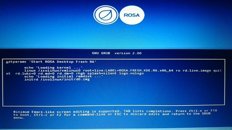

По нажатию Е во время выбора загрузки выходит экран с возможностью правки параметров. К сожалению, указанной строки "/boot/vmlinuz-3.14.xx-nrj-desktop-2rosa-x86_64", не видно. Или её нужно добавить?
Извините, плохо помню содержимое строк. Нужна 2-я строка из картинки.talovez писал(а):с флешки в режиме livecd запускаются и работают russian fedora и altlinux.
Примерно так:
linux /isolinux/vmlinuz...nologo acpi=off
После добавления acpi=off, к сожалению, чёрный экран появился вновь. Уже сразу после инициализации и без курсора. Подождал 5 минут - ничего не изменилось.
