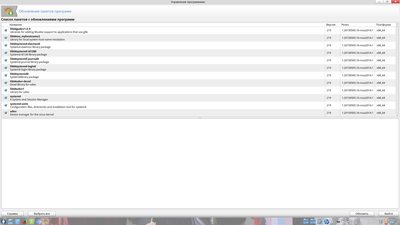

Доброго всем времени суток.
Устанавливаю обновления, компьютер после установки просит перезагрузиться. Перезагружаю и те же обновления начинают устанавливаются заново. Пробовал и через мастер обновлений и через консоль. Что делать не знаю. Уже бешусь. Помогите советом, как решить эту проблему. Вкладываю скриншот пакетов обновлений

а пробовали НЕ перегружаться?

keleg писал(а):а пробовали НЕ перегружаться?
Пробовал. Устанавливает другие обновления и затихает, но рано или поздно компьютер все равно выключаю, круглосуточно же он не работает. И все заново с обновлениями. (((
Re: Обновления не устанавливаются
о! А может вы rosa-freeze включили?

keleg писал(а):о! А может вы rosa-freeze включили?
Точно. Спасибо огромное. Мучился недели 1,5 наверное или 2. С Уважением. :Yahoo!: :beer: :)
