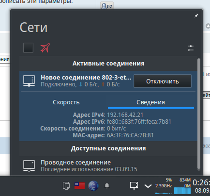

Вот у меня какая сеть выскакивает при подключении.
Re: Смартфон как USB-модем для РОСА
Можно сказать, что у меня тоже самое, только название «Новое соединение 802-3-ethernet».
Естественно, после usb0 другие цифры и буквы в скобках. И автоподключение отключил — как только выхожу из гостевой системы, хостинговая тут же переключение себе перебрасывает.
Сообщения: 5429
Алзим писал(а):Можно сказать, что у меня тоже самое, только название «Новое соединение 802-3-ethernet».
Посмотри что выдает там где подключается и попробуй на это соединение после подключения смарта прописать эти параметры.
У меня после подключения вот что
inet 192.168.42.189 netmask 255.255.255.0 broadcast 192.168.42.255
Прописывал их в ручную тоже работает.

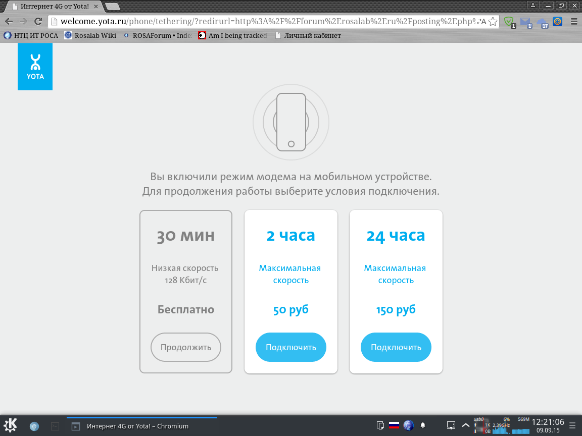

Алзим писал(а):Ha YOTA безлимитный интернет, но при подключении дополнительных устройств ограничивают скорость.
Пишут всякие варианты обхода этого, как с root, так и без. Они по TTL следят.
Можно тут почитать. http://4pda.ru/forum/index.php?showtopic=596728&st=60

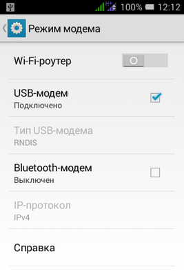

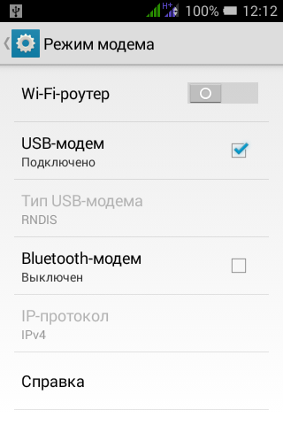

Кстати, на Андрюше там где вы включаете USB-модем, можно настроить Точку доступа Wi-Fi и по нему раздавать инет.
Если есть можно попробовать потыкать вот тут, некоторым пишут помогало при подключениях, особенно когда делали Точку Wi-Fi. У меня стоит Ip4 vs ip6
Barmalei писал(а):Кстати, на Андрюше там где вы включаете USB-модем, можно настроить Точку доступа Wi-Fi и по нему раздавать инет.
«Точка доступа Wi-Fi» у меня и так работает отлично. Wi-Fi я много раздавал. У меня на телефоне интернет безлимитный (ограничения включаются только при раздаче).
И настройки у меня выглядят немного по другому:
Сообщения: 5429

У тебя вроде все робит только в Виртуальной машине?
Нашел вот что. Пинги с компа на виртуальную и на оборот.
Реальный комп выдает TTL=128, а виртуалка TTL=64. На смарте TTL=64. А YOTA ограничения ставит там по TTL вроде.
Могу и ошибаться.
Нашел бы где нить Wi-Fi для проверки. Т.е. со смарта подать Wi-Fi через usb-модем на комп, чтобы реально проверить оператора.
Barmalei писал(а):У тебя вроде все робит только в Виртуальной машине?
Могу и ошибаться.
У Ёты полно всяких ограничений, но и комп поддерживаться должен. У Ёты это не бесплатное. У Ёты можно за бесплатно сидеть с компа только полчаса и на очень маленькой скорости, потом надо снова в браузере продлять ещё полчаса. Но, там есть и другой способ: платишь 50 руб. и на 2 часа получаешь полный безлимит.
Ёта не заинтересована чтобы не работало, т.к. они на таких подключениях могут деньги наваривать. Естественно, я не единственный кто подключается к ним и у них должно быть настроено. Единственное в чём проблема может быть, пользователей Линукса мало и потому у них всё глючено.

Мой телефон:
Телефон друга:
ИзображениеЯ думаю, что не в телефонах дело.
