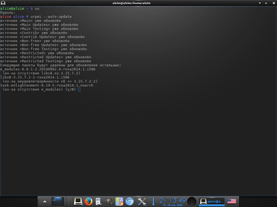

Хотел установить себе enlightenment в виртуальную машину.
Вроде всё нормально и красиво.
Только, вот, обновляться не хочет:
