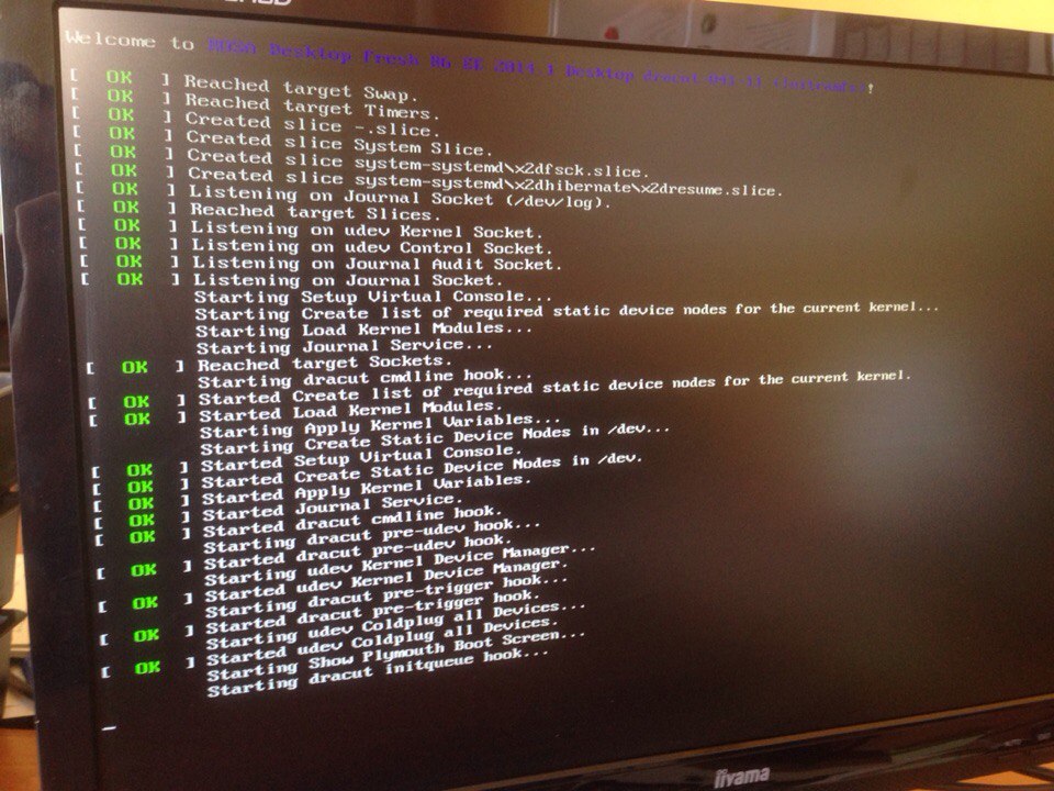

Подключен сетевой диск (mount //192.168.1.1/1 …), все нормально, но как только этот диск по тем или иным причинам становится недоступен, то при попытке его открыть в файловом менеджере (Долфине), намертво зависает все: сам менеджер, вся оболочка KDE, а кнопка включения компа переводит его в ждущий режим, после выхода из которого все продолжает висеть. При ckt.eotv запуске системы после такого зависания с первого раза запуститься не удается, стопор на одном и том же месте, см. Вложение. Со второго раза все запускается и работает.
