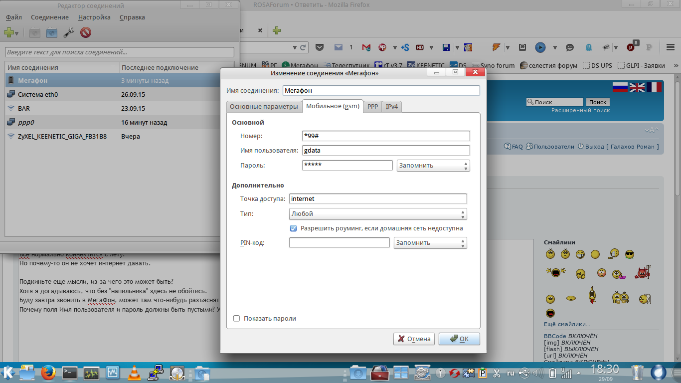

Re: Карманный 4G+ роутер Мегафон MR150-2 и Роса.
elezeo писал(а):Ну вот и я тоже дефолтовые настройки ставлю. Убираю только "gdata" из Имя пользователя и пароля, т.к. они должны быть пустыми.
Всё нормально коннектится с лету.
Но почему-то он не хочет интернет давать.
Подкиньте еще мысли, из-за чего это может быть?
Хотя я догадываюсь, что без "напильника" здесь не обойтись.
Буду завтра звонить в МегаФон, может там что-нибудь разъяснят.
Почему поля Имя пользователя и пароль должны быть пустыми? У меня подобный модем и когда там эти поля не заполнены интернет не подключается. А когда правильно заполнены - он есть.
Сообщения: 5429
elezeo писал(а):Убираю только "gdata" из Имя пользователя и пароля, т.к. они должны быть пустыми.
Кто вам такое сказал?
