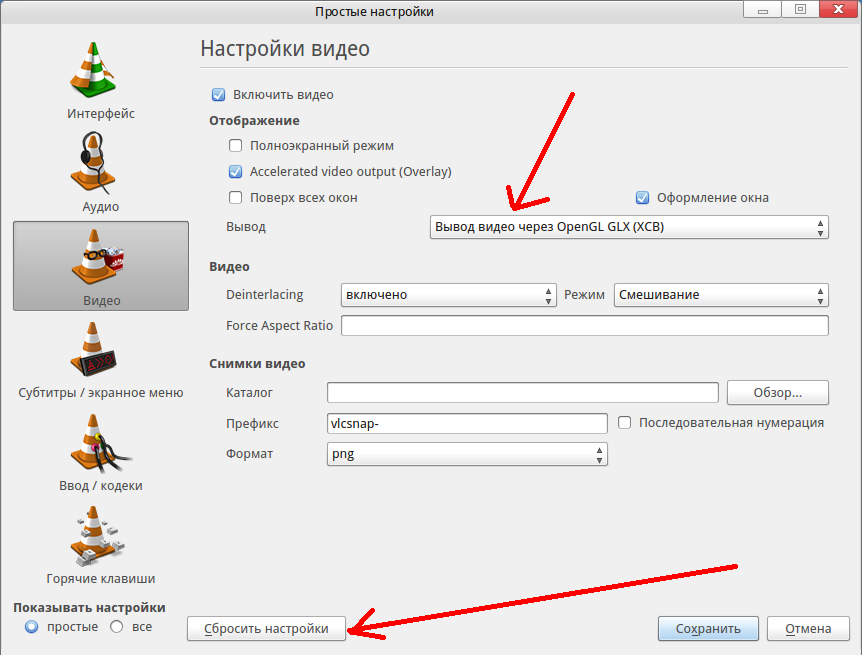

Попробуйте ещё в настройках "видео" поставить вывод через x11 (XCB) или OpenGL GLX (XCB). Режим "автоматически" не всегда работает корректно.
Установлены пакеты где в названии есть "vdpau", "glamor" и/или "vaapi"?
$ rpm -qa | grep -E "(vdpau|vaapi|glamor)"
P.S. Можно сначала сбросить настройки.

1. Переустановка с чисткой скрытых папок vlc решили проблему.
2. вывод через х11 для моей нетбуковской видеонедоделки gma3600 основное условие просмотра mkv - об этом я знал.
