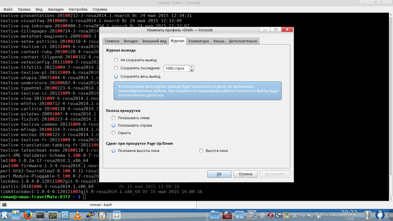

"rpm -qa --last | egrep июн (100)" где июн - первые 3 буквы месяца, за который вы хотите посмотреть усттановку/обновление пакетов или цифрой , например, 100 - выведет 100 последних установленных пакетов. При этом часть пакетов устанавливается при установке системы (это можно отследить по дате и времени)
При этом, применить настройку консоли
