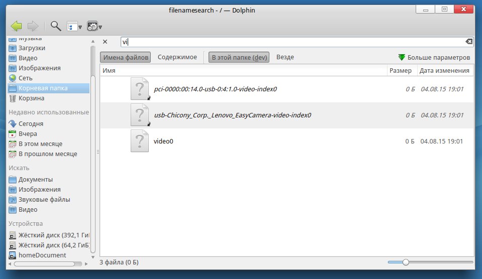

Сообщения: 8287
Re: Вопросы по Skype
А в папке /dev только одно устройство?
Ну там video0, и нет других устройств?

VictorR2007 писал(а):А в папке /dev только одно устройство?
из video одно
