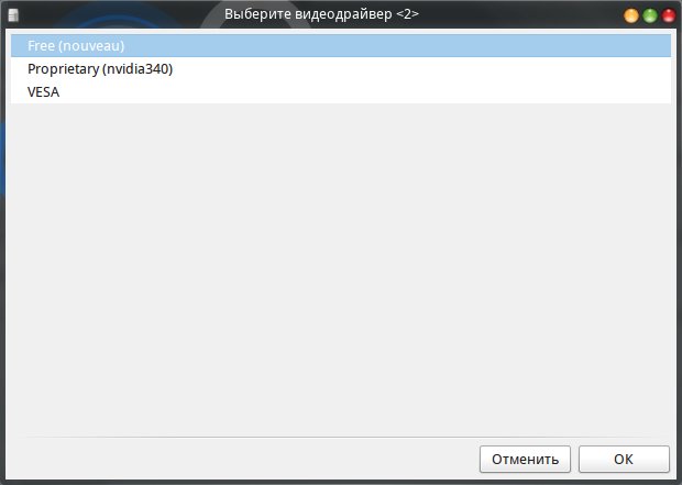

Ставил через репозиторий (выбрал все, что относится к этой версии драйвера).
Попробую повторить ошибку на виртуальной машине, чтоб была возможность добавить в багтрекер текст, который выводился при запуске. Вчера что-то не догадался сделать снимок экрана.
Кстати в настройках XFdrake сейчас следующее:
P.S. Как еще можно было отключить Plymouth? При загрузке, сейчас в редакторе GRUB такого параметра не нашел, а дальше вчера ничего не подгружалось - только бесконечные попытки стартовать процесс.
P.P.S. Перезагрузился, Xfdrake отпустило - ошибка пропала. Но доступна только 340 версия драйвера. Возможно, делаю что-то не так, но где там можно выбрать другую версию драйвера?
Сообщения: 4941
Re: Когда ждать в репах новые драйверы Nvidia?
сначала нужно обновиться, после этого должна детектиться новая версия драйвера. Если этого не происходит, возможно ваша карта уже не поддерживается?

keleg писал(а):сначала нужно обновиться, после этого должна детектиться новая версия драйвера. Если этого не происходит, возможно ваша карта уже не поддерживается?
Ноутбук уже, конечно, не новый, но не настолько старый. toshiba sattelite a-660 - видеокарта, если не ошибаюсь, с поддержки не снята.
Сообщения: 5429
По данным производителя NVIDIA GeForce GT 330M. Нвидиа говорит что поддержка только в 340.76 версии.
Fromrsu
Сообщения: 133
Зарегистрирован: 25 мар 2015, 00:02
Сообщение Fromrsu »
Спасибо!
Что-то я упустил это из вида когда полез обновления ставить... (((
