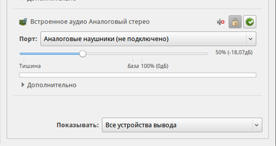

Потыкал настройки звука, так и ниасилил переключить звук на наушники... Как это сделать?

pavucontrol не помогает?thunderamur писал(а):Потыкал настройки звука, так и ниасилил переключить звук на наушники... Как это сделать?

А стандартными средствами никак не решить столь простую задачу? Какое-то сложный миксер в РОСА (я не КДЕшник), в Ubuntu гораздо проще и понятно сразу.
Re: Как вывести звук на usb-наушники
thunderamur писал(а):А стандартными средствами никак не решить столь простую задачу? Какое-то сложный миксер в РОСА (я не КДЕшник), в Ubuntu гораздо проще и понятно сразу.
$ pavucontrol- thunderamur

Ух ты pavucontrol тут из коробки идет. Да, через него все получилось сделать.
Но стандартный миксер вообще мутный
Спасибо, pavucontrol я умею пользоваться. Просто меня заклинило на стандартном.*d0s писал(а):thunderamur писал(а):А стандартными средствами никак не решить столь простую задачу? Какое-то сложный миксер в РОСА (я не КДЕшник), в Ubuntu гораздо проще и понятно сразу.вкладка "Устройства вывода".Код: Выделить всё

Не знаю в чем причина, но в R5 как только обновили пульсу до 6.0.0-2 так теперь вручную приходится переключать устройства вывода.

Хм, выходит это не я дурак и не Kmix непонятный, а просто бага имеет место быть?*d0s писал(а):Не знаю в чем причина, но в R5 как только обновили пульсу до 6.0.0-2 так теперь вручную приходится переключать устройства вывода.
Мы эту багу даже для нескольких случаев поправили, да видно не для всех. Давайте багрепорт нормальный, с hw-probe, будем ковырять

А как вообще переключаются устройства для воспроизведения звука по умолчанию в Kmix, а то я тыкал тыкал, результата не увидел, так и не понял как это делается.
Ну, я вот подключаю наушники- звук уходит на них. А вот блютусовые колонки приходится настраивать через pavucontrol, но так всегда было

У меня usb-наушники, поэтому звук на них сходу не переключается. Просто в Ubuntu для этого можно было зайти в стандартную утилиту для настройки звука и выбрать устройство для вывода звука, все делается в 2-3 клика и все сразу ясно и понятно.
