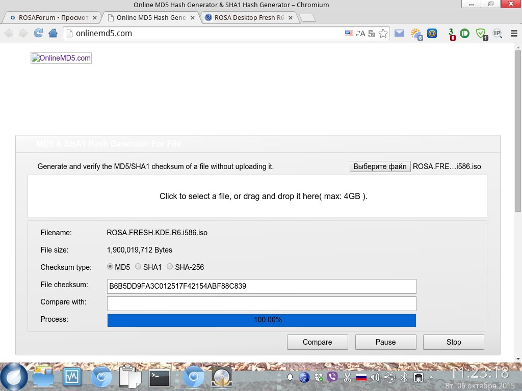

harlock
Re: Не могу установить Rosa. помогите!
Сообщение harlock »

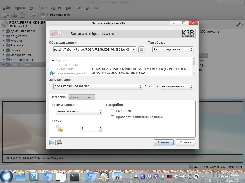

а я через плагин DownThemAll! в браузере при скачивание сверяю суммы, а в k3b есть ли там проверка сумм?

Сообщения: 5390
harlock писал(а):а я через плагин DownThemAll! в браузере при скачивание сверяю суммы, а в k3b есть ли там проверка сумм?
В k3b когда образ загружаешь для записи он пишет сумму.
примерно так:
А это не подходит https://support.microsoft.com/ru-ru/kb/889768?
Нашел у кого спрашивать у винды) вот еще сервис http://onlinemd5.com/ чекает суммы.
harlock писал(а):Нашел у кого спрашивать у винды) вот еще сервис http://onlinemd5.com/ чекает суммы.
Этот сервис врёт.
Вот, что он пишет про 32-х разрядный образ РОСА:
А вот как на самом деле:
Сообщения: 5390

Сообщение CaptainFlint »
Алзим писал(а):Этот сервис врёт.
Есть предположение, что один считает сумму образа как единого файла, а второй вытаскивает сумму, внедрённую внутрь образа. Они считаются по-разному, поэтому результаты могут отличаться. Я не знаю, как работают конкретно этот сервис и K3b, но можно проверять из консоли: md5sum считает сумму для всего файла, а checkisomd5 — встроенную. И, кстати, после записи DVD его чексумму проверять бессмысленно: насколько я помню, там в процессе записи какие-то служебные метки меняются.
