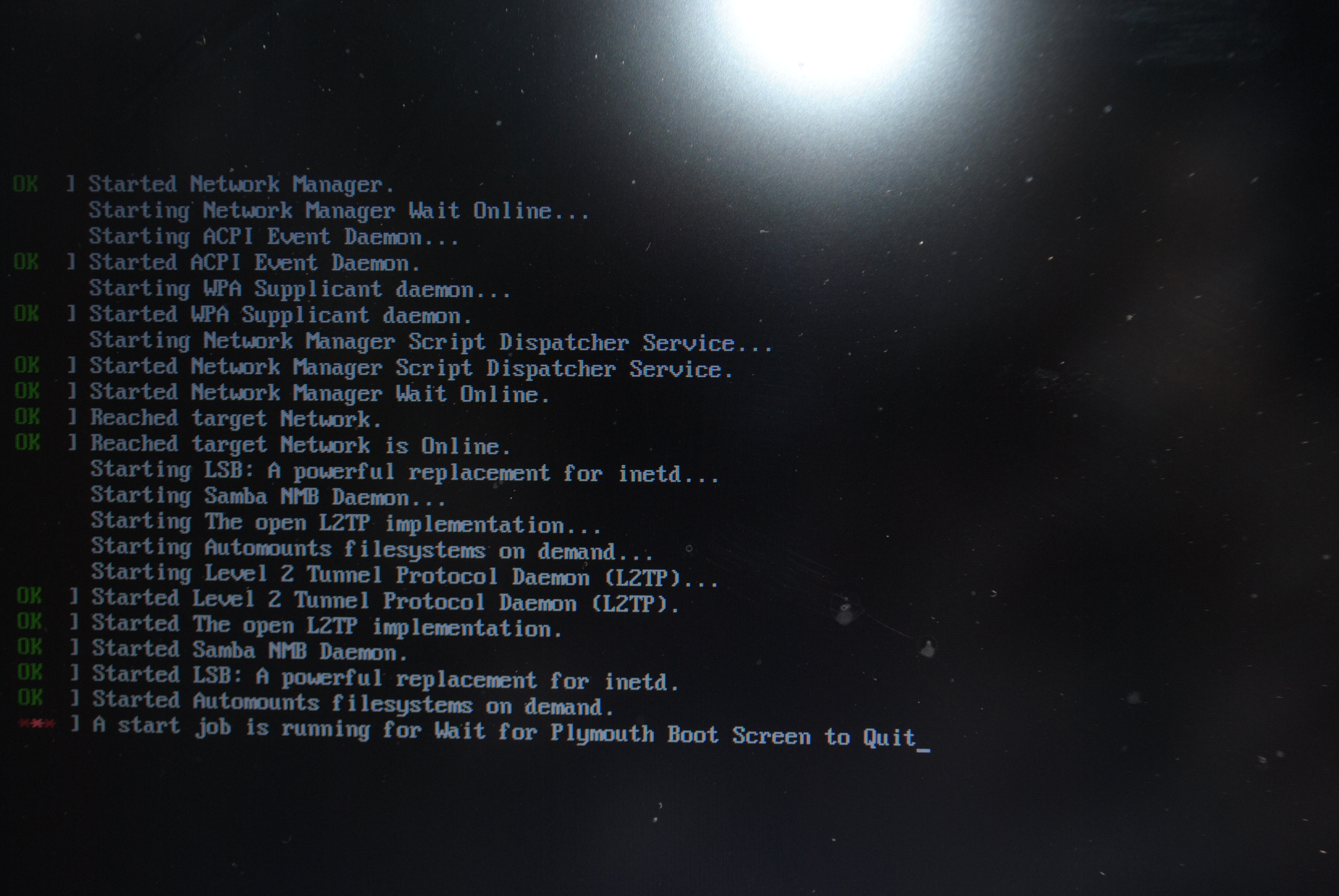

Система RED X2. Сегодня пришло обновление с ядром 44. Вот такая картина после перезагрузки. Ядро 39 работает нормально.

А если к параметрам ядра добавить nomodeset ?

keleg писал(а):А если к параметрам ядра добавить nomodeset ?
Не помогает, это я уже пробовал.

hymnazix писал(а):Система RED X2. Сегодня пришло обновление с ядром 44. Вот такая картина после перезагрузки. Ядро 39 работает нормально.
Попробуйте ещё раз загрузить систему с новым ядром. Если проблема снова появится, попробуйте перейти в какую-то из вирт. консолей (ctrl-alt-f2, например), зайти в систему под root и отправить нам данные об оборудовании и диагностическую информацию:
hw-probe -all -upload -id hymnazix-red-x2-graphics-problem
Если не получится зайти в вирт. консоль, тогда загрузите систему с ядром 3.14.39, а дальше запустите под root hw-probe с параметрами, указанными выше. hw-probe должна собрать данные и о предыдущей загрузке тоже.
Посмотрим, что случилось.

Зайти в виртуальную консоль при загрузке ядра 44 не получилось. Запустил hw-probe из 39.

hymnazix писал(а):Зайти в виртуальную консоль при загрузке ядра 44 не получилось. Запустил hw-probe из 39.
sg-ThinkPad sg # hw-probe -all -upload -id hymnazix-red-x2-graphics-problem
Probe for hardware ... Ok
Reading logs ... Ok
Uploaded to DB, Thank you!
Probe URL: https://linux-hardware.org/?probe=57bb2808a3
Я бы попробовал через XFdrake перейти на свободные драйвера, перегрузиться с ними с новым ядром и опять поставить проприетарные.
Возможно, просто не дождались полной установки обновлений (там довольно долго перекомпилится все под новое ядро) и перегрузились?
У вас модуль dkms-fglrx не собрался под ядро 44 (или не дождались завершения работы XFdrake). См. https://linux-hardware.org/?probe=57bb2 ... kms_status
На 39 ядре запустите XFdrake из консоли, переключите графику на radeon и обратно на fglrx. И посмотрите ошибки сборки модуля под ядро 44. Если ошибка есть, то рядом с ошибкой будет путь к файлу с журналом сборки модуля. В этом случае приложите его к сообщению на форуме.

hymnazix писал(а):Probe URL: https://linux-hardware.org/?probe=57bb2808a3
Судя по данным, собранным hw-probe, могут быть повреждены файлы /usr/src/*/dkms.conf, в т. ч. для fglrx. Возможно, из-за этого драйвер и не собрался.
Действительно, как предложили выше, можно попробовать так: загрузить систему с ядром 3.14.39, с помощью XFdrake перейти на свободный драйвер. Если при этом пакет dkms-fglrx не удалится автоматически, стоит удалить его на всякий случай.
После - снова перейти на проприетарный драйвер с помощью XFdrake, перезагрузить систему.
Затем, если нетрудно, загрузите нам данные о системе с помощью hw-probe ещё раз.

Да, действительно, dkms-fglrx не был установлен. После смены драйверов туда-сюда, пакеты загрузились и всё заработало. Спасибо :).
