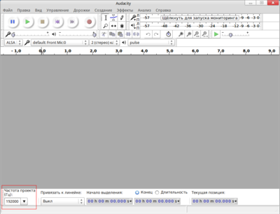

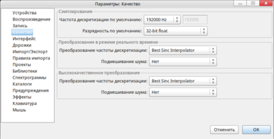

Случайно не так ли настроено как на картинках? Эффекты? Разрядность и частота дискретизации?
Лучше чтоб было 16-бит/44100Гц. Не все встроенные звуковые адаптеры способны работать от 24-бит/48000Гц и выше.

Expression 'ValidateParameters( outputParameters, hostApi, StreamDirection_Out )' failed in 'src/hostapi/alsa/pa_linux_alsa.c', line: 1843
Expression 'parameters->channelCount <= maxChans' failed in 'src/hostapi/alsa/pa_linux_alsa.c', line: 1501
audacity: pcm_params.c:2249: snd1_pcm_hw_
params_slave: Проверочное утверждение «err >= 0» не выполнено.
и вылет.
Независимо какие настройки в параметрах все равно вылет.
