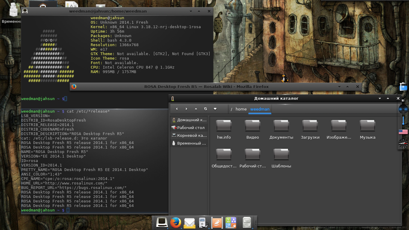

Всем привет. Большое спасибо разработчикам за наличие альтернативных рабочих сред, в частности Enlightenment.
Установил данную оболочку командой task-enlightenment. После установки заметил что горячие клавиши немного другие. К примеру, по нажатие сочетания Alt+F2 вместо привычного krunner или аналога происходит переключение рабочего стола. И в целом можно сказать что это удобно.
Но не всё так хорошо как казалось. После установки данной оболочки по какой-то причине перестал работать поиск видео как в minitube так и в ROMP на youtube. Как это вылечить не понимаю. Так же после того как переключаешься в KDE меняются глобальные директории. К примеру вместо раздела Система появляется Утилиты. Так же по какой-то причине в KDE теперь не работает Terminology.
Вообще оболочка хорошая, но не понятно почему её часто обходят стороной. Я знаю только два дистрибутива которые используют её по-умолчанию - это Bodhi и Elive.
P.S.: Кто-нибудь знает как вылечить выше перечисленные проблемы?
