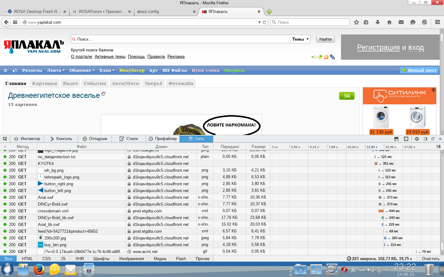

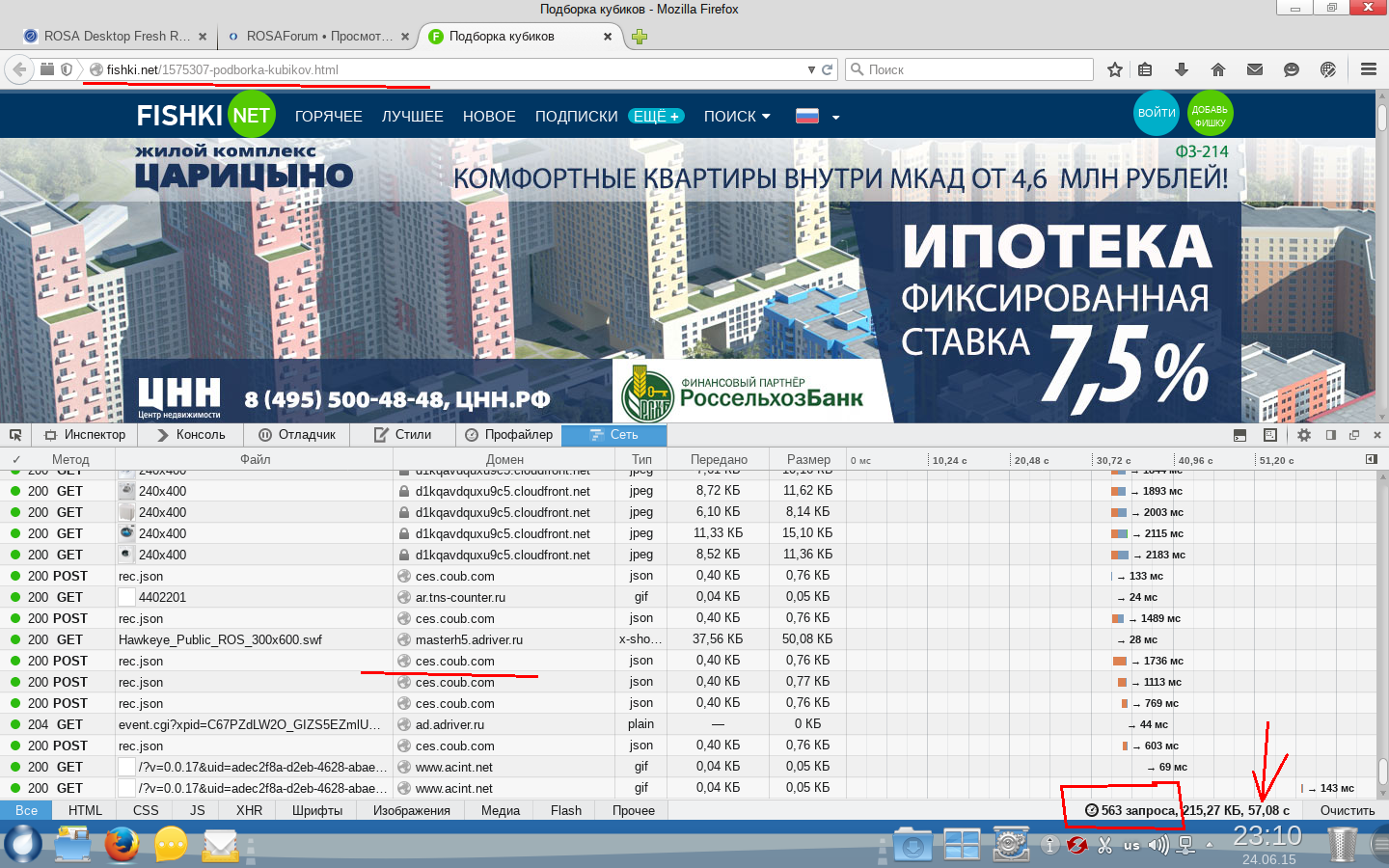

На сайте http://fishki.net/1575307-podborka-kubikov.html применен сторонний api от coub.com Там какой-то типа плеера js либа. Она похоже все и грузит, тупит. Плюсь за раз 563 запроса и тем более с КУЧИ разных сторонних сайтов. В общем, затык кол-ва запросов на сессию, ограничение в FF есть как по запросам, там кажется 256 по дефолту стоит, и dns кэш тоже маленький.
Карочи, сайт просто по дурному сделан, при открытии страницы тьма запросов с кучи других серверов, пока это все не загрузится, браузер не может отрендерить страницу.
На сайте http://www.yaplakal.com/ там кстати тоже этот "плеер" от coub.com используется, но видиков на нем мало, и либа один раз подгружается хоть, но зато кучу всякой рекламы с других ресурсов подтягивается, js и cgi скрипты тоже с других ресуров и т.д. Карочи, пока это всё со всех ресурсов не придёт, браузер не может отрендерить, по этому и медленно кажется.
