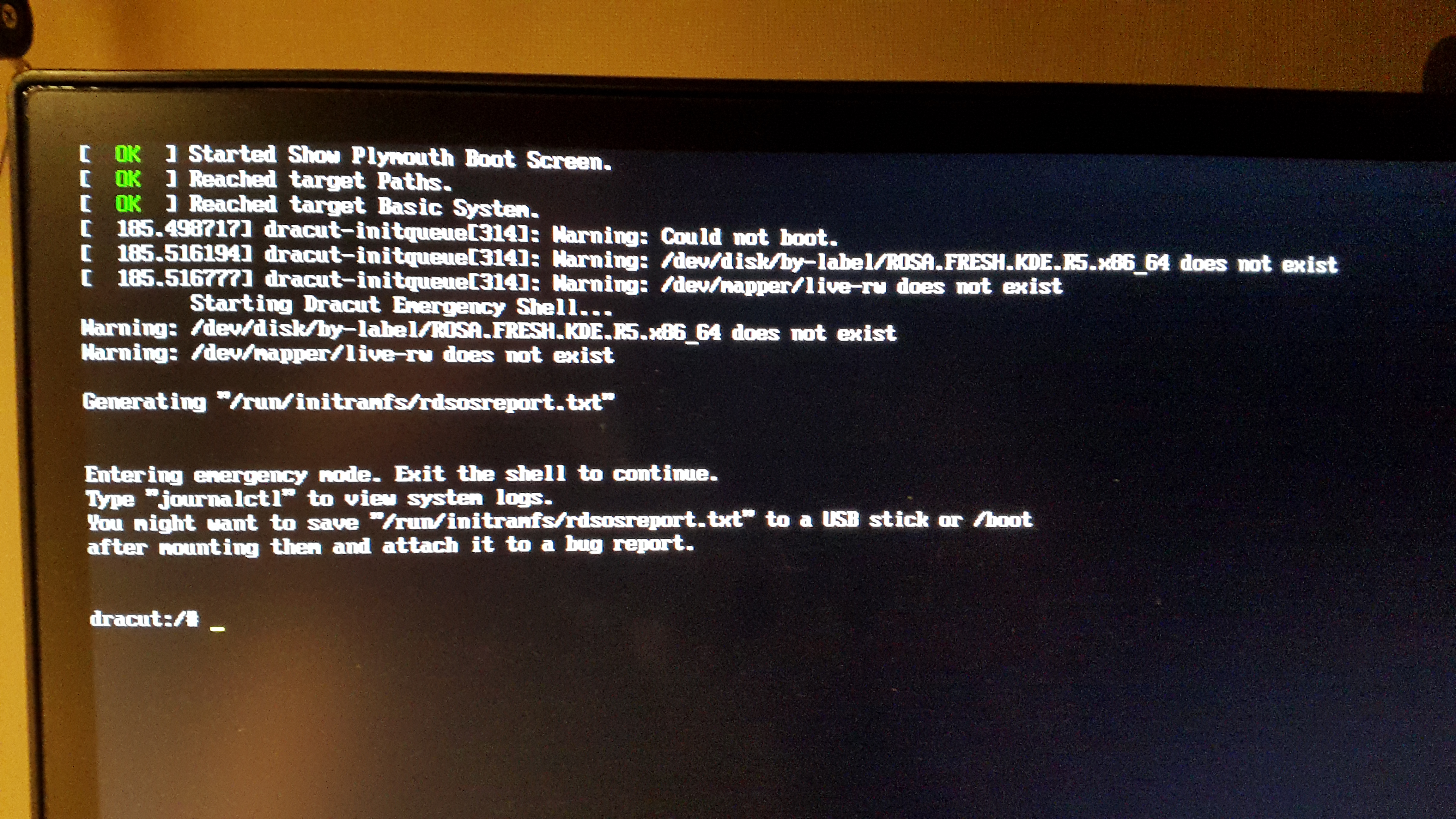

Последние сборки R5 не загружаются
Сообщения: 1453
Сборки брал отсюда: https://abf.rosalinux.ru/platforms/rosa ... roducts/86
У меня в загрузках лежит майская сборка 11310, которая работает хорошо. Недавно скачал более свежую сборку, залил её на флешку как обычно, но загрузка в живой режим неожиданно затянулась, а через пару минут вылезла ошибка dracut (см. картинку).
Вроде как образ делает некорректную метку диска?
При этом в VirtualBox образ нормально загружается...

Контрольную сумму и другую флэшку проверяли?

Проверял. Скачал три последние сборки и проверил на разных флешках. Что-то не так в этих новых образах.

У меня аналогичная ситуация, "точь в точь".

Zeffanyx писал(а):Вроде как образ делает некорректную метку диска?
Это должно быть исправлено в новой версии dracut. Её сейчас проверяет QA, скоро, думаю, и в репозитории, и в образы она попадёт.

Zeffanyx писал(а):Раз так, то можно было бы повременить с регулярными сборками :(
Зачем? Как раз наоборот: каждый день собираем, каждый день хотя бы минимальный набор тестов отрабатывает автоматически. Лучше выявляем баги. Удобно.
Сборки, для которых, как минимум, автом. тестирование прошло успешно, можно брать тут: http://mirror.rosalab.ru/rosa/rosa2014. ... utotested/
Их лучше и использовать, если хочется ISO-образ поновее. А то и сборка образов, бывает, сбоит с очень странными симптомами, да и много чего ещё бывает.

Zeffanyx писал(а):При этом в VirtualBox образ нормально загружается...
Хотя нет, похоже, мы о разных проблемах говорим. Воспроизвёл сейчас и для образа с новым dracut.
Разберёмся. В любом случае, спасибо за бдительность!

Теперь стало понятно в чём дело. Я исправил эту ошибку. В образе №11789 и более новых такой проблемы уже быть не должно.

После вчерашней правки по крайней мере в модуле check_min_sys_requirements.pm допущена описка:
my @output = `fdisk -l| grep "/dev/sd.:\\|/dev/hd.:\\|/dev/vd.:|/dev/mmcblk.:"`;
Вместо
my @output = `fdisk -l| grep "/dev/sd.:\\|/dev/hd.:\\|/dev/vd.:\\|/dev/mmcblk.:"`;

shanlove
Медаль за бдительность! :) Спасибо, недокопипастил.
И, кстати, я даже знаю, почему во время теста это у меня не всплыло. Там, оказывается, есть ещё одна недоделка: во время установки из списка доступных устройств исключается сама флэшка, с которой мы загрузились (поскольку на неё всё равно нельзя ничего поставить). А в функции total_hdds_size() это не учитывается. В итоге MMC-диски найдены не были (из-за неправильной регулярки), но была найдена загрузочная флэшка, размера которой оказалось достаточно с точки зрения инсталлятора, и ошибка об отсутствии дисков не была выведена. Добавлю соответствующий код.

Применив этот патч к установщику на автотестированном образе http://mirror.rosalab.ru/rosa/rosa2014. ... _16-31-42/
В первый раз там стояла Fedora Workstation 22 x64 - Установщик после выбора опции "Очистить и использовать весь диск" долго ругался - не могу добавить раздел. Надеялся воспроизвести это с нуля после перезагрузки, но видимо вручную успел удалить федору и установка Росы в режиме автозадействования всего диска прошла успешно. Единственная проблема - в конце установки поле Загрузчик было не активно.
Ну и биос отказался признавать загрузчик Росы и просит загрузочный диск (установленный в автомате релиз R5 загружался).
Во время установки ничего кроме eMMC и загрузочной USB-флешки на 8Гб вставлено не было.

Неактивное поле "Загрузчик" может означать, что либо мы в EFI-режиме (тогда загрузчик может быть установлен только в /boot/efi, и этот раздел должен быть указан в том задизейбленном поле), либо мы в Legacy BIOS, и инсталлятор не смог обнаружить ни одного диска, куда можно было бы поставить загрузчик (например, когда единственный диск разбит в GPT и на нём отсутствует раздел GPT BIOS Boot). В последнем случае, по идее, инсталлятор должен был бы предупредить об этом. К сожалению, без дополнительных подробностей я вряд ли смогу выяснить, что конкретно пошло не так, и как это исправить.
Федора до этого была установлена на обычные разделы или на LVM?
Загрузка осуществляется в UEFI или Legacy? (Как выглядит загрузочное меню флэшки: текстовая псевдографика (syslinux) или настоящая графика, с логотипом Росы (grub)?)

Установщик OpenMandriva Lx 2014.2 был гораздо более многословен (впрочем, для того, чтобы загрузиться с флешки, мне пришлось отключить SecureBoot в биос):
An error occured
You must have a ESP FAT32 partition mounted in /boot/efi
После нескольких попыток что-то сделать с mmcblk0 он добродушно и тихо вынес мне загрузочную флешку :D

Дело в том, что у нас тоже есть такая проверка на наличие ESP и выдача соответствующего сообщения. Но я не исключаю ситуации, что какой-то сценарий оказался этой проверкой не охвачен, как раз не так давно правил родственную проблему. Но опция "очистить и использовать весь диск" должна была этот раздел создать и подключить. Возможно, ошибка при удалении Федоры что-то там поломала. Я попробую, конечно, воспроизвести, но не факт, что получится.
На будущее: очень большая просьба как можно тщательнее документировать различные фейлы: проделанные шаги, выбранные опции, точный текст ошибок и предупреждений… Именно на тот случай, если баг окажется невоспроизводимым. Тогда я хотя бы по шагам смогу пройтись по коду и посмотреть, в каких случаях выдаются соответствующие сообщения.

Я постфедорный синдром от неожиданности прохлопал - в прошлый раз за исключением добавления mmcblk всё прошло великолепно и я не ожидал от установки новых сюрпризов.
Зато теперь другая 100% воспроизводимая проблема - автоматом с радостью всё устанавливается, но в результате получается - / раздел в mmcblk0p1 с самого начала диска, и в mmcblk0p2 своп с хоумом. В конце неразмеченные 256Мб.
Если я создаю fat-раздел с /boot/efi вручную - Начальный загрузчик всё-равно неактивен, при загрузке полоска ползёт мееедленно и dracut вываливается в шелл

shanlove писал(а):Я постфедорный синдром от неожиданности прохлопал - в прошлый раз за исключением добавления mmcblk всё прошло великолепно и я не ожидал от установки новых сюрпризов.
Автоматом — это в каком конкретно режиме? Очистка диска или переиспользование разделов?
И не понял про своп с хомяком: как они оба могут быть в p2?
shanlove писал(а):Если я создаю fat-раздел с /boot/efi вручную - Начальный загрузчик всё-равно неактивен, при загрузке полоска ползёт мееедленно и dracut вываливается в шелл
Надо не FAT-раздел, а EFI-раздел, это отдельный специальный тип. И, по идее, инсталлятор должен проверять, что /boot/efi назначен именно на EFI, а не на произвольный FAT. Никаких предупреждений об этом не выводится что ли? :o

Erase and use entire disk
Прошу прощения, не оба, конечно. Пожалуй, лучше фотками немножко.
http://26227.selcdn.com/public/IMG_20150701_225428.jpg
Создавал EFI (FAT-12/16/32) отсюда http://26227.selcdn.com/public/IMG_2015 ... 12_HDR.jpg
В полностью ручном режиме:
1. Toggle to expert mode;
2. Clear all;
3. Partition table type: GPT;
3. EFI (FAT-12/16/32) 512Mb -> /boot/efi
4. p2 -> /, p3 -> swap, p4 -> /home;

Так-с, несоздание ESP при Erase подтверждаю. Буду копать.
Про ручной режим — не совсем понял ситуацию. Созданы 4 перечисленных раздела, система установилась, дошла до стадии установки загрузчика. Поле загрузочного устройства задизейблено — это так и должно быть. Но в этом задизейбленном поле что-нибудь написано? Должно быть указано что-то вроде "/dev/sda1 (/boot/efi)". Вот если этого там не написано — то это ошибка, надо будет разбираться.
После этого нажали Далее для установки загрузчика. Были ли выданы какие-то ошибки, или всё прошло нормально, и установка пошла дальше, предложила задать пароль рута и т.д.? И после того, как это всё было установлено, перезагрузка привела к тормозам и последующему терминалу с дракут-шеллом?
Если всё вышеперечисленное соответствует происходящему, то прошу:
1) Сделать фотографию того, что при этом на экране, как в первом посте темы. Поскольку те сообщения об ошибках относятся к загрузке с флэшки, то сейчас текст должен отличаться.
2) Обычно там пишется что-нибудь про логи, которые собраны в файл sosreport (например, в фотке первого поста это файл /run/initramfs/rdsosreport.txt). Попробуйте его как-нибудь оттуда стащить. Можно вставить и подмонтировать другую флэшку и скопировать файл туда, а потом с другого компа его забрать и выложить.
У меня, к сожалению, этот второй (ручной) сценарий воспроизвести пока не удалось, система грузится корректно.

Так точно, капитан, в неактивном поле тот самый раздел :) http://26227.selcdn.com/public/IMG_2015 ... 55_HDR.jpg
Никаких ошибок не выводит. Я выключаю ноут и вытаскиваю флешку, после включения заставка Росы с медленно ковыляющим ползунком. После экран вроде этого: http://26227.selcdn.com/public/IMG_20150702_005818.jpg
Ну и далее rdsosreport.txt:

shanlove

Ах да, совсем забыл - он видит все подключаемые usb-устройства, но не видит mmc и sd-карты. /sys/bus/mmc просто отсутствует.
Сообщения: 4941
Re: Последние сборки R5 не загружаются
Подумалось, что последний автотестированный образ еще с инсталлятором, который sd не понимал. Тестовый я уже поставил на sd недавно.
Попробуйте вот этот образ http://file-store.rosalinux.ru/api/v1/f ... 0a7fc11103 (циферки в url - sha1sum)

keleg писал(а):Подумалось, что последний автотестированный образ еще с инсталлятором, который sd не понимал. Тестовый я уже поставил на sd недавно.
Дело в том, что релиз у меня нормально устанавливался и грузился на автомате после патча установщика. Для автотестированного образа я применял тот же патч.
Я могу сейчас попробовать поставить и предложенный образ или релиз, но тогда есть риск потом не воспроизвести проблему с загрузчиком и недосозданием разделов установщиком как в последнем автотестед.

Сообщение CaptainFlint »
shanlove
Судя по всему, проблема уже не в инсталляторе, но кто виноват, сказать сложно. Кандидаты: ядро, initrd (dracut?), systemd.
Мы собрали тестовый образ с ядром 4.0.7, попробуйте, пожалуйста, на нём:
https://abf.rosalinux.ru/platforms/rosa ... ists/11947
P.S. С несозданием разделов можно не беспокоиться, я у себя воспроизвёл проблему в виртуалке и уже нашёл, как исправить.
Konstantin Vlasov, ROSA Developer

Сообщение shanlove »
CaptainFlint писал(а):shanlove
Не грузится образ. То же самое, что в первом сообщении, только вместо трёх первых строк:
Ignoring BGRT: Invalid status 0 (expected 1)
euspectre
Сообщения: 1060
Сообщение euspectre »
shanlove писал(а):Не грузится образ. То же самое, что в первом сообщении, только вместо трёх первых строк:
rdsosreport.txt должен был создаться при этом, как и раньше. Выложите его сюда, пожалуйста.
Проблема в том, что в этот раз он не определяет ни одно устройство и скопировать физически не выходит. Только через многофоток: http://26227.selcdn.ru/public/log.zip
В конце пропущены одинаковые строки

shanlove писал(а):Проблема в том, что в этот раз он не определяет ни одно устройство и скопировать физически не выходит. Только через многофоток: http://26227.selcdn.ru/public/log.zip
Спасибо за терпение! Посмотрим.
shanlove
Тогда попробуйте, пожалуйста, на прежнем образе, с которым хотя бы Live грузился, собрать пробу командой:
hw-probe -all -upload -id HP-Stream-13
Если интернета на устройстве нет, то можно просто заархивировать папку hw.info, которую эта команда создаст в текущем каталоге, и либо скопировать на другой компьютер, откуда залить тем же самым hw-probe (но уже без -all), либо выслать нам архив, мы сами зальём. Это позволит более точно определить железо, а также сравнить логи загрузки (когда какие устройства появляются).

keleg писал(а):QA регулярно тестирует обновления с r5 - и оно обновляется. Возможно, зависит от канала.
Вчера появились последние автотестированные образы, пробуйте, должно все заработать.
Подтверждаю. С патчем для MMC релиз без проблем установился в автоматическом режиме, а затем и обновился.
То есть для россиян такой проблемы, вероятно, в принципе не существует.
