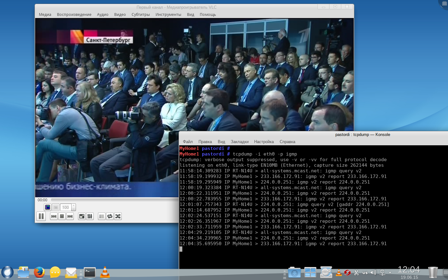

Смотрю снифер. Во время подписки на канал, идет запрос "igmp v2 report". Но больше нет подтверждений подписок. Возможно timeout для подписки больше 3х минут. TV шлет подтверждение, чуть не каждые 10 секунд. Где в linux это можно изменить ?

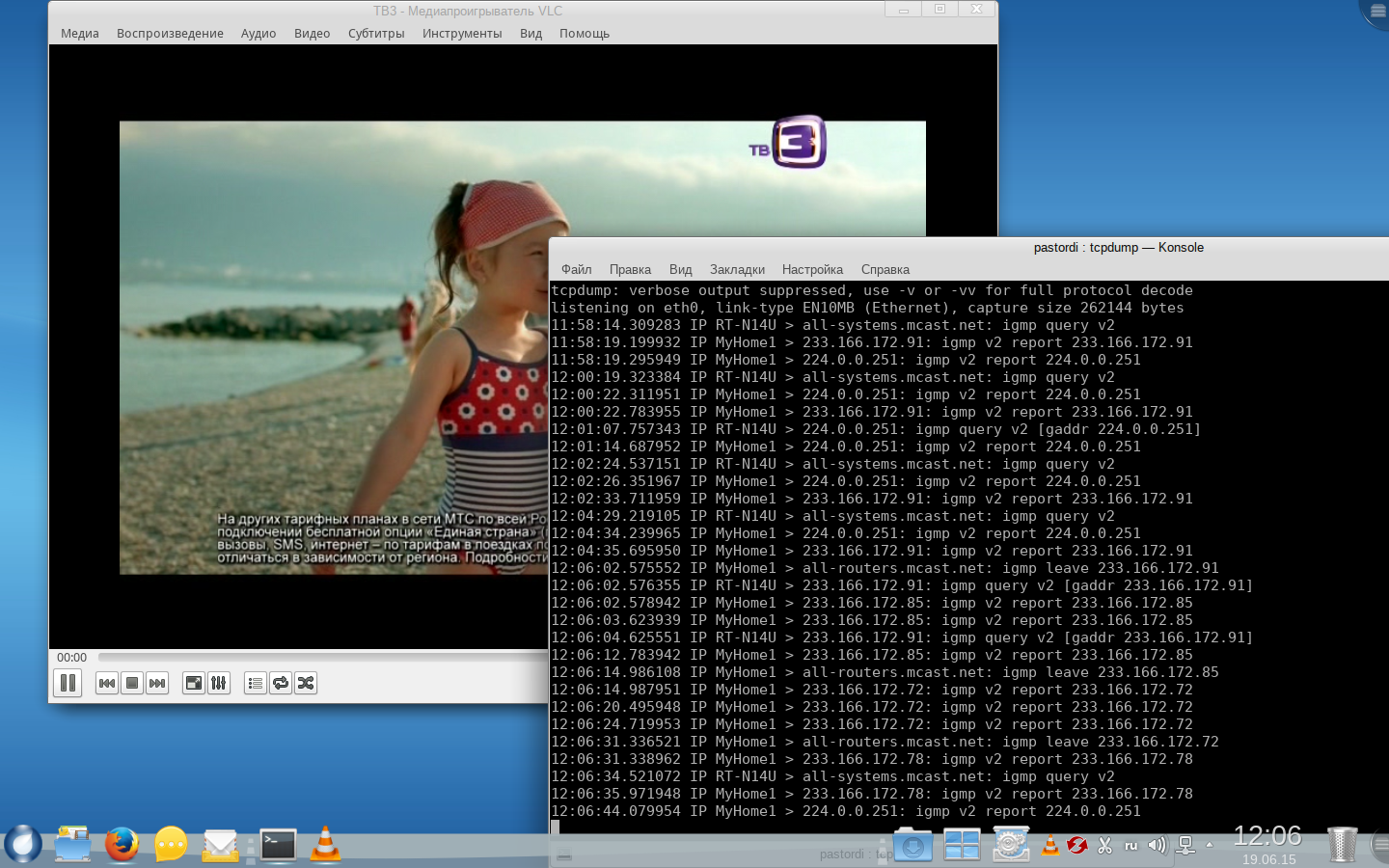

У меня без всяких ДОП.настроек все пашет.
В 12:06 каналы переключал.
Смотри дальше, входящие igmp general request есть? Смотри какой версии.
В том то и дело, что нету. Поэтому и вопрос о настройке OS. Версия 2.

Ты не понял вопроса. igmp general request должен идти от твоего роутера, а не от компьютера. Смотри, шлёт ли их роутер и какой версии.
