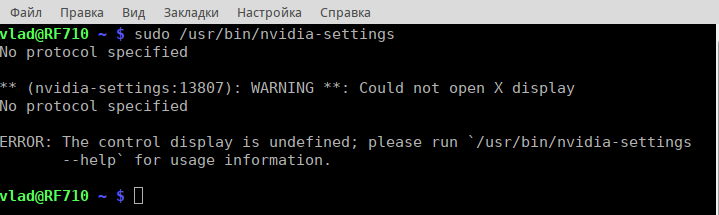

Привет. Хочу побороть тиринг, но не получается запустить в консоли "sudo /usr/bin/nvidia-settings". Вот скриншот результата команды. Без "sudo" запускается, но не сохраняет изменения в xorg.conf. Подскажите, пожалуйста, еще варианты запуска nvidia-settings под root.

Сообщения: 7810
Re: Горизонтальные полосы (смещение) на видео - tearing (NVidia)
kdesu /usr/bin/nvidia-settings
kit писал(а):Подскажите, пожалуйста, еще варианты запуска nvidia-settings под root.
Выше Виктор написал. Но это только для KDE.
Есть ещё вариант. В терминале пишите команду su и уведете предложение ввести пароль. Пароль надо вводить не свой, а root.
После этого можно писать любую команду. Всё уже будет делаться от root.
А вообще, если у вас не пошло sudo /usr/bin/nvidia-settings, то я сомневаюсь, что и через su заработает.

VictorR2007 писал(а):kdesu /usr/bin/nvidia-settings
Спасибо, этот способ работает.

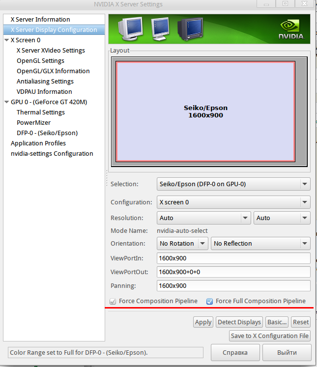

А вот это уже можно по другому решить.
dreamdrawer писал(а):Решено.
Способ, который сработал у меня:
1) запустить нвидиа конфигуратор sudo /usr/bin/nvidia-settings
2) кликнуть там на "X Server Display Configuration"
3) Клинуть по кнопке "Save to X Configuration File" и сохранить в файл /etc/X11/xorg.conf
4) Отредактировать получившийся файл и в строку
Option         "metamodes" "nvidia-auto-select +0+0"
добавить
Option         "metamodes" "nvidia-auto-select +0+0 { ForceFullCompositionPipeline = On }"
Если в этой строке описано несколько мониторов надо добавлять для каждого.
5) Перезагрузиться
Проверочные видео
http://www.youtube.com/watch?v=ceX18O9pvLs
http://www.youtube.com/watch?v=2wVC-ZLhIHI
http://www.youtube.com/watch?v=5xkNy9gfKOg
Хорошо видно на вертикальных белых полосках.
Источник http://www.lubuntu.ru/forum/viewtopic.php?p=22125
С выходом NVIDIA Linux x64 Display Driver Версия: 375.20 добавлены новые опции конфигурации:
ForceCompositionPipeline
Сначала в консоле запустить "kdesu /usr/bin/nvidia-settings", откроется nvidia X Server settings, выбираем X server display configuration - advanced, ставим две галочки, затем save to X Configuration File, перезагрузка, проверил тестами из поста выше, и тиринга у меня больше нету.
