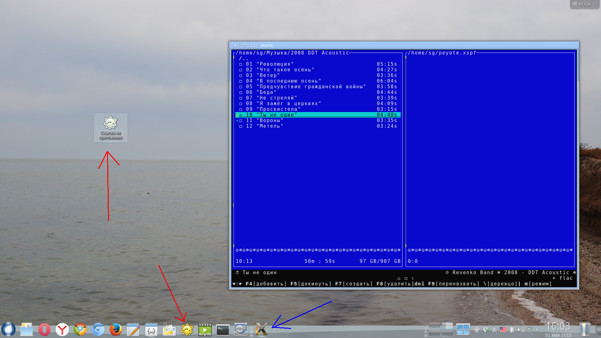

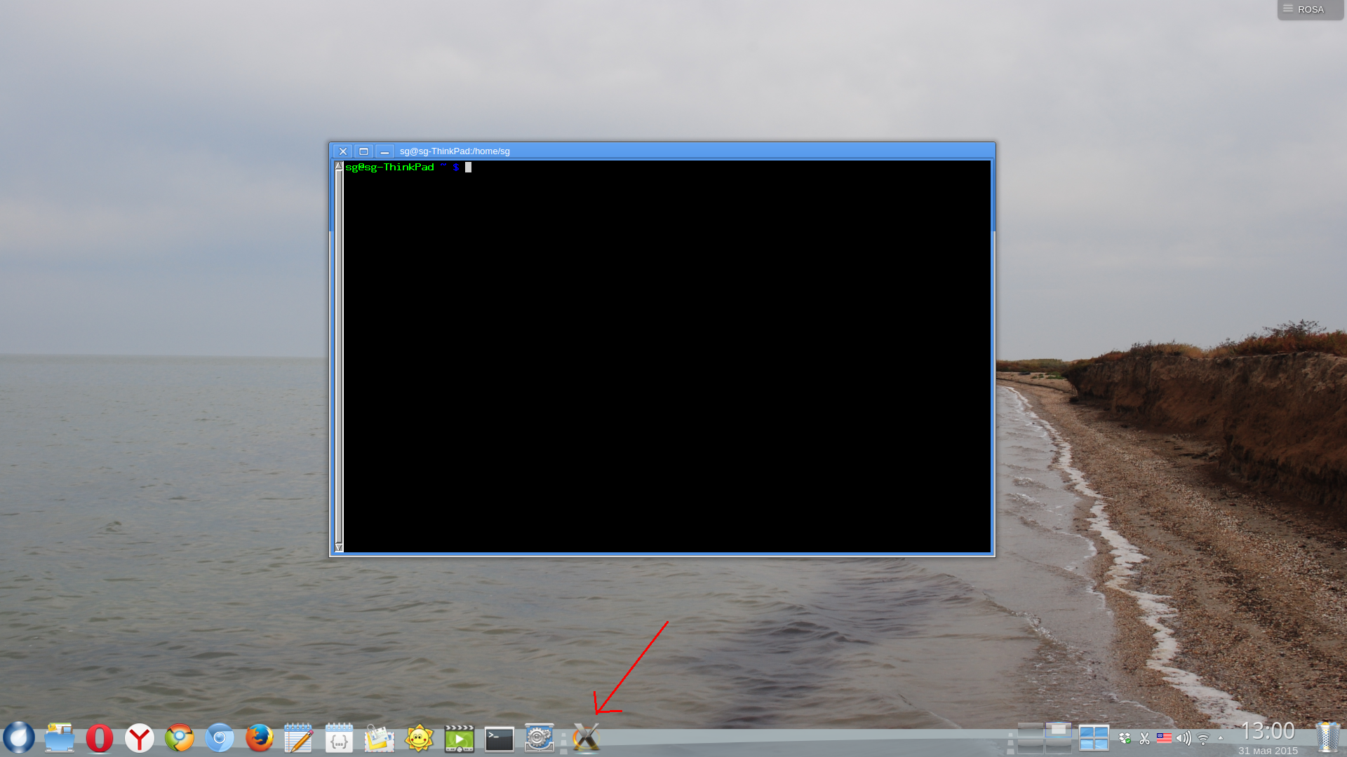

Запускаю Peyote в urxvt. Значок запуска создаётся нормально, а вот запущенная программа отображается на панели общеиксовым значком (см. скриншот). Это как-то можно изменить? И вообще, можно ли назначить скрипту (например) xterm -e «консольная программа» некий уникальный значок, который будет пониматься панелью запущенных программ?

Не помогает. Вот скриншот. Красными стрелками отмечен правильный назначенный значок. Синей — неправильный на панели запущенных приложений.
Вот сам скрипт:
#!/bin/sh
urxvt +sb -sh 30 -fadecolor gray -fade 5 -tint gray -tr -fg white -fn xft:monospace:size=10 -geometry 100x42 -e peyote
