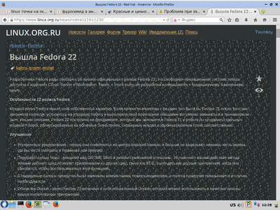

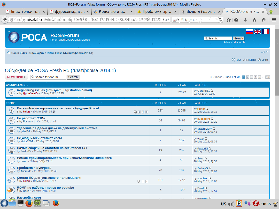

Постаил LXDE на рабочего "динозавра" https://linux-hardware.org?probe=079851a1af , сижу мучаюсь, при использовании драйвера радеон на экране есть артефакты в виде точек, в основном страдают от этого шрифты. Как их убрать?
На vesa этих точек нет, но частота обновления всего 60Гц, от этого глаза на лоб лезут, монитор древний. На radeon при 1024x768 85Гц выдает
