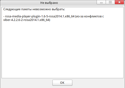

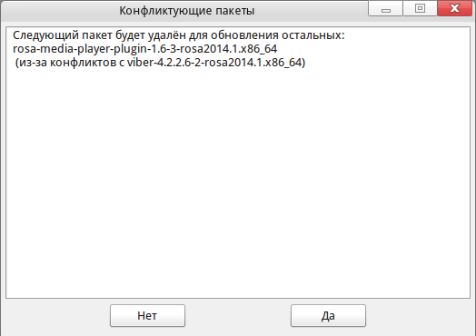

Здравствуйте!
Установил на свежую систему (64-бит) viber.
Теперь при запуске обновления программ получаю
Нажимаю на кнопку ОК и получаю
Чего-то медиаплеер с вайбером конфликтуют.

да, это прописанный конфликт, они вместе работать не могут.

Arbichev писал(а):Так значит на Росе в настоящее время пользоваться Вайбером нельзя?
Почему нельзя? Можно.
Сносите плагин и ставите Viber.
Сообщения: 4937
Re: Несовместимость пакетов
Там ведь не весь медиаплеер сносится, а только плагин от него. Без него просто некоторые видеоформаты не будут проигрываться _внутри_ огнелиса. И всё.
