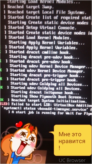

После того как я установил драйвертна видео карту нвидиа дджефорсе 8500 , система перестала запускаться, что я сделал не так?
Там много много строк на чёрном фоне, и
в конце надпись,
[ FAILED ] Failed to start LSB : Virtualbox Additions Sirvice.
See ' stemct1 status vdoxadd - timesync. Service' for details.
[***] [A start job is running for Wait for Plymouth Boot Screen to Quit_
Кто мне расскажет, кто подскажет, чё делать , как быть.? Примерно благодарен.
Бещ драйвера система загрцжалась по ходу.

Сисиема загружалась на свободных дровах. Вы впихнули проприетарные и ступор с ними.
Когда на синем фоне появится меню Grub надо нажать "E". В окне редактирования найти строку, которая начинается на слово linux и в конец прописать single с пробелом. Затем F10 для загрузки. В консоли запустить XFdrake и вернуть свободную графику.

Мне при загрузке надо нажать С для того чтобы открыть консоль и там ввести XFdrake ? Я правильно понял ?
Re: HELP!!! после установки видеодрайверов система сдохла
Перезагрузите компьютер без каких либо параметров и когда вновь появится такая "картинка", то нажмите Cnrl+Alt+F2. Через 2-3 секунды появится терминал во весь экран с приглашением ввести логин. Напишите "root" и после клавиши "Enter" введите пароль (он высвечиваться не будет) Если логин и пароль примутся, то введите "urpmi --auto-update" (заметьте, что перед словом "auto" стоят 2 тире) и после того, как система обновится, наберите "XFdrake". Из предложенных драйверов выберите проприетарный, и дождитесь установки, потом снова перезагрузите компьютер

Всё делаю как вы написали, но после Ctrl+Alt+F2 просто меняется окно и ничего невозможно вписать :(
Сообщения: 5407
Disconnecter писал(а):
DELTA-79 писал(а):Перезагрузите компьютер без каких либо параметров и когда вновь появится такая "картинка", то нажмите Cnrl+Alt+F2. Через 2-3 секунды появится терминал во весь экран с приглашением ввести логин. Напишите "root" и после клавиши "Enter" введите пароль (он высвечиваться не будет) Если логин и пароль примутся, то введите "urpmi --auto-update" (заметьте, что перед словом "auto" стоят 2 тире) и после того, как система обновится, наберите "XFdrake". Из предложенных драйверов выберите проприетарный, и дождитесь установки, потом снова перезагрузите компьютер
Не работает это больше. Загружаете комп и как появится меню GRUB на синем фоне Жмите букву E английскую и делайте как я писал выше
Не работает это больше. Загружаете комп и как появится меню GRUB на синем экране Жмите букву E английскую и делайте как я писал выше
Вроди как вернул я свободные дрова, но система остановилась на
[ OK ] Reached target System Initialization. Стоит , и всё, хоть вешайся. Кажется легче переставить ОС , или есть решение ?
К стати, а как установить нормальные дрова чтобы 3D ускорение включить ? Ато ничё не пашет :( обидно иметь видюху которой пользоваться не реально :(
Когда проприетарные ставлю, система убегает сломя голову. :(
Сообщение Disconnecter »
*d0s писал(а):
$ rpm -qa lib64gl1
$ rpm -qa libgl1
Сделайте так
$ glxinfo | grep render
если там будет строка
direct rendering: Yes
то вроде как 3Д работает
[root@h h]# rpm -qa lib64gl1
lib64gl1-10.5.3-1-rosa2014.1.x86_64
[root@h h]# rpm -qa libgl1
libgl1-10.5.3-1-rosa2014.1.i586
[root@h h]#
[h@h ~]$ glxinfo | grep render
GLX_MESA_multithread_makecurrent, GLX_MESA_query_renderer,
GLX_MESA_query_renderer, GLX_OML_swap_method, GLX_SGIS_multisample,
OpenGL renderer string: Gallium 0.4 on llvmpipe (LLVM 3.5, 128 bits)
GL_ARB_conditional_render_inverted, GL_ARB_conservative_depth,
GL_NV_blend_square, GL_NV_conditional_render, GL_NV_depth_clamp,
[h@h ~]$
