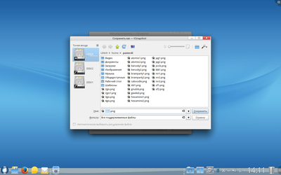

У меня вот так:
dolphin-4.14.3-3-rosa2014.1.x86_64
Сообщения: 7814
Re: Точки входа
PastorDi писал(а):У меня вот так:
У меня так было на домашнем с KDE4.
Очистил конфиги в домашнем каталоге, и стало нормально.
А на KDE5 вообще не заметил проблем.
Но всё равно обновил отсюда https://abf.rosalinux.ru/build_lists/2504573

не нужно очищать, а просто поменять местами и станет нормально.
