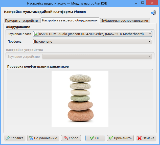

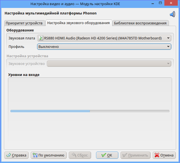

Я вас правильно понял?
В терминале: pavucontrol, Конфигурация, профиль: выключено.
Все равно в настройках звуковой системы после перезагрузки по умолчанию стоит звук. плата HDMI Audio, только профиль её теперь :выключено. И все равно надо вручную выбирать

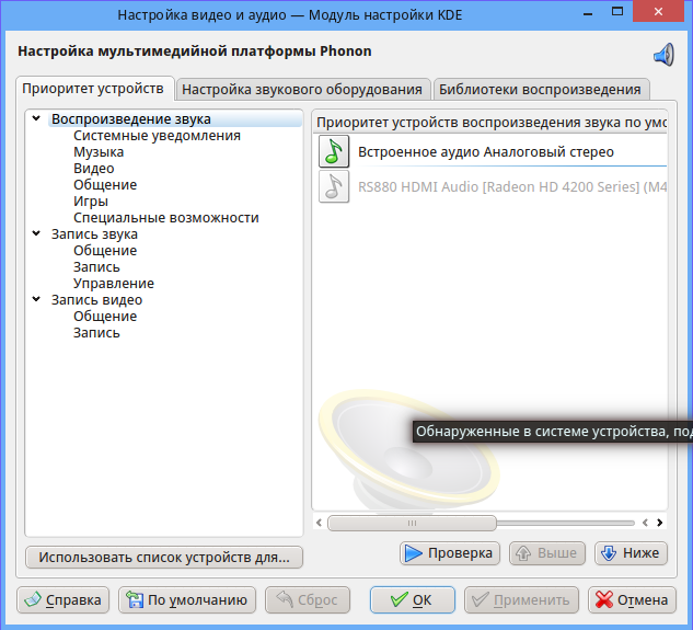

Вот скриншоты, где видно, что в приоритете - одна карта (везде на воспроизведение), а при загрузке подключается другая (отключенная).
Re: Настройка звуковой схемы
насчет приоритетов - попробуйте щелкнуть и посмотреть не на ветки, а на корни. Там где "воспроизведение звука", "запись звука" и пр.
Ну и "главный канал" (который по правой кнопке на динамике в меню) посмотрите.

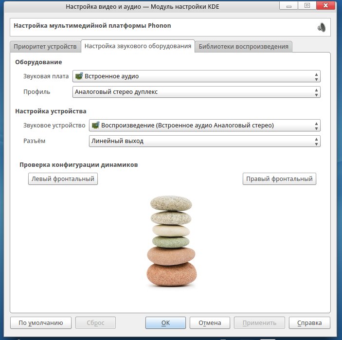

Вот настройки, звука нет.
Только ручная настройка работает и не сохраняется при выключении ПК.
Вот так всегда после загрузки:
А вот так настраиваю (не сохраняется при выключении ПК):

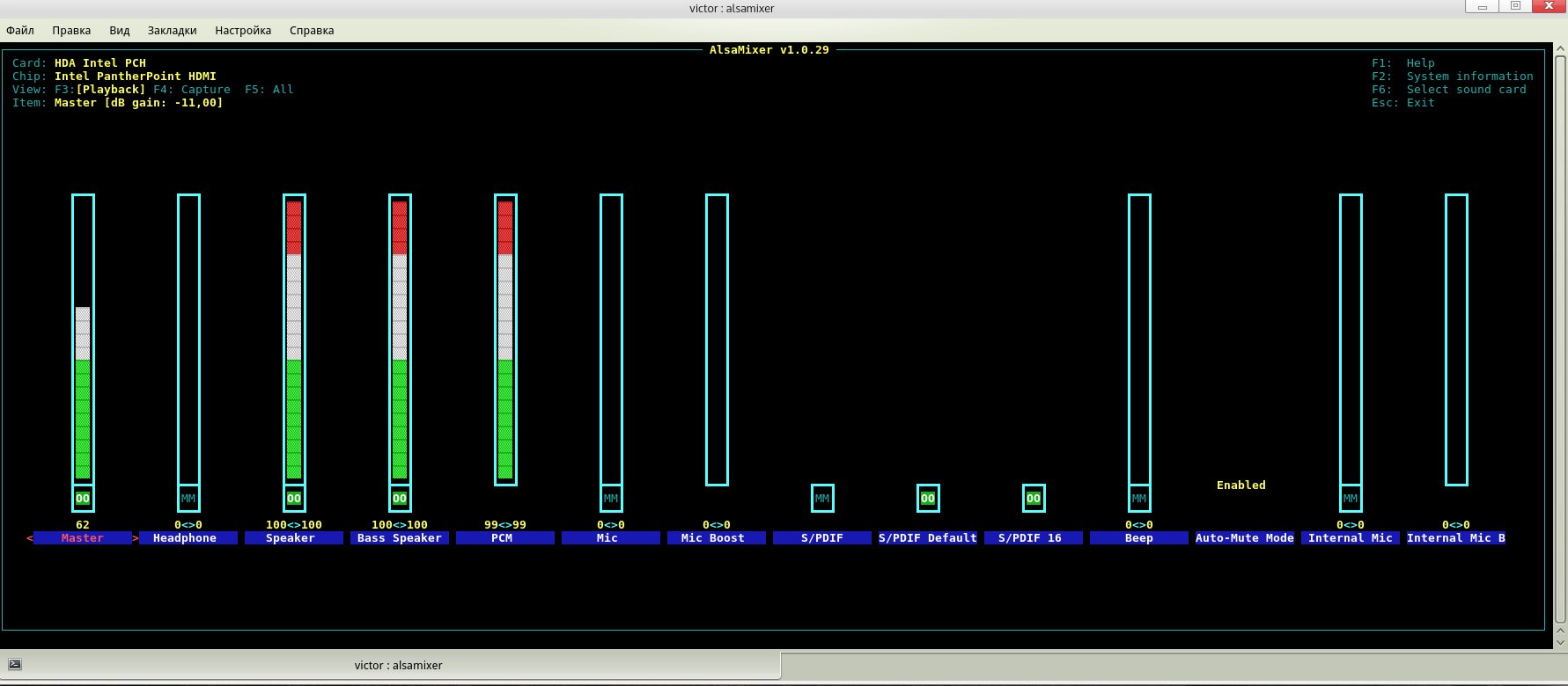

Кстати, не запускали alsamixer?
Там по F6 можно посмотреть, вдруг идёт какая-то блокировка.
Но там тоже нужно смотреть аккуратно.
Если нечаянно включить системные динамики, то они будут гудеть при загрузке ОС.
