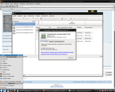

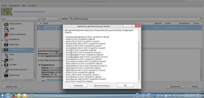

Делаю для себя метапакеты (на случай переустановки системы) и обнаружил, что partitionmanager теперь не доступен в KDE4
В основной системе стоит давно, но при перестановке требует KDE5. Можно ли его отвязать от KDE5 чтобы пользоваться в KDE4? Или начинается мягкое давление на пользователей, чтобы переходили на KDE5? :)

А если установить пакет kinit, это поможет?
Re: partitionmanager не доступен в KDE4
Pulfer писал(а):А если установить пакет kinit, это поможет?

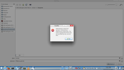

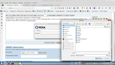

Установил kinit5 - вроде теперь нормально. Но, не знаю из-за чего, ROSA Image Write - выходит на домашнюю папку root, а не пользователя.
Видимо в этом замешаны модули KDE5 установленные с partitionmanager.
Как то не нравятся мне эти эксперименты по скрещиванию KDE4 и KDE5... :) Буду наблюдать дальше... :)

Галахов Роман писал(а):ROSA Image Write - выходит на домашнюю папку root, а не пользователя.
У меня нормально - куда надо выходит.

А вы в последнее время ставили модули из KDE5 (см. скрин в первом сообщении)? Тут этот случай - смешение KDE4 и KDE5.
Галахов Роман писал(а):Установил kinit5 - вроде теперь нормально. Но, не знаю из-за чего, ROSA Image Write - выходит на домашнюю папку root, а не пользователя.
Видимо, потому что он от рута работает, ему же нужны права на прямой доступ к дисковым устройствам. Сейчас не могу проверить, сижу в гостях за компом, где вообще rosa2012.1 :)
Получается, kinit надо куда-то в обязательные зависимости KF5 писать, чтобы автоматически ставился. Посмотрю завтра, куда лучше это сделать.
Вообще, от KF5 должна быть польза в виде лучшей интеграции Qt5 приложений с KDE/Plasma. Но могут выявиться и нюансы.

1) Он работает только от root
2)
3-4 сообщений назад.

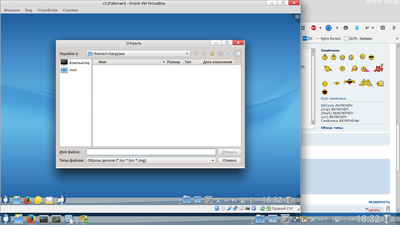

На чистой системе папок пользователя нет
Видимо, потом, как-то прописываются папки пользователя вместо папки root.

Галахов Роман писал(а):На чистой системе папок пользователя нет
Да, это фичи KDE, они включаются после KF5-пакетов. Qt-шный диалог открытия заменяется KDE-шным. Вот только в случае с ROSA Image Writer может правильнее было бы запрашивать через polkit авторизацию рута на конкретные действия (запись образов), а не работать всё время от рута. Тогда в файловых диалогах были бы каталоги текущего пользователя, а не рута.

Pulfer писал(а):Да, это фичи KDE, они включаются после KF5-пакетов. Qt-шный диалог открытия заменяется KDE-шным. Вот только в случае с ROSA Image Writer может правильнее было бы запрашивать через polkit авторизацию рута на конкретные действия (запись образов), а не работать всё время от рута. Тогда в файловых диалогах были бы каталоги текущего пользователя, а не рута.
Можно и так... Пока есть не понятная для пользователя ситуация - папки пользователя есть, но не работают...

Поговорил про ROSA Image Writer, автор говорит, что у него в TODO это изменение логики работы программы (т.е. работа от пользователя и только запись от рута).
Pulfer писал(а):Поговорил про ROSA Image Writer, автор говорит, что у него в TODO это изменение логики работы программы (т.е. работа от пользователя и только запись от рута).
Остается только дождаться... :)
