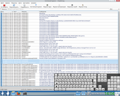

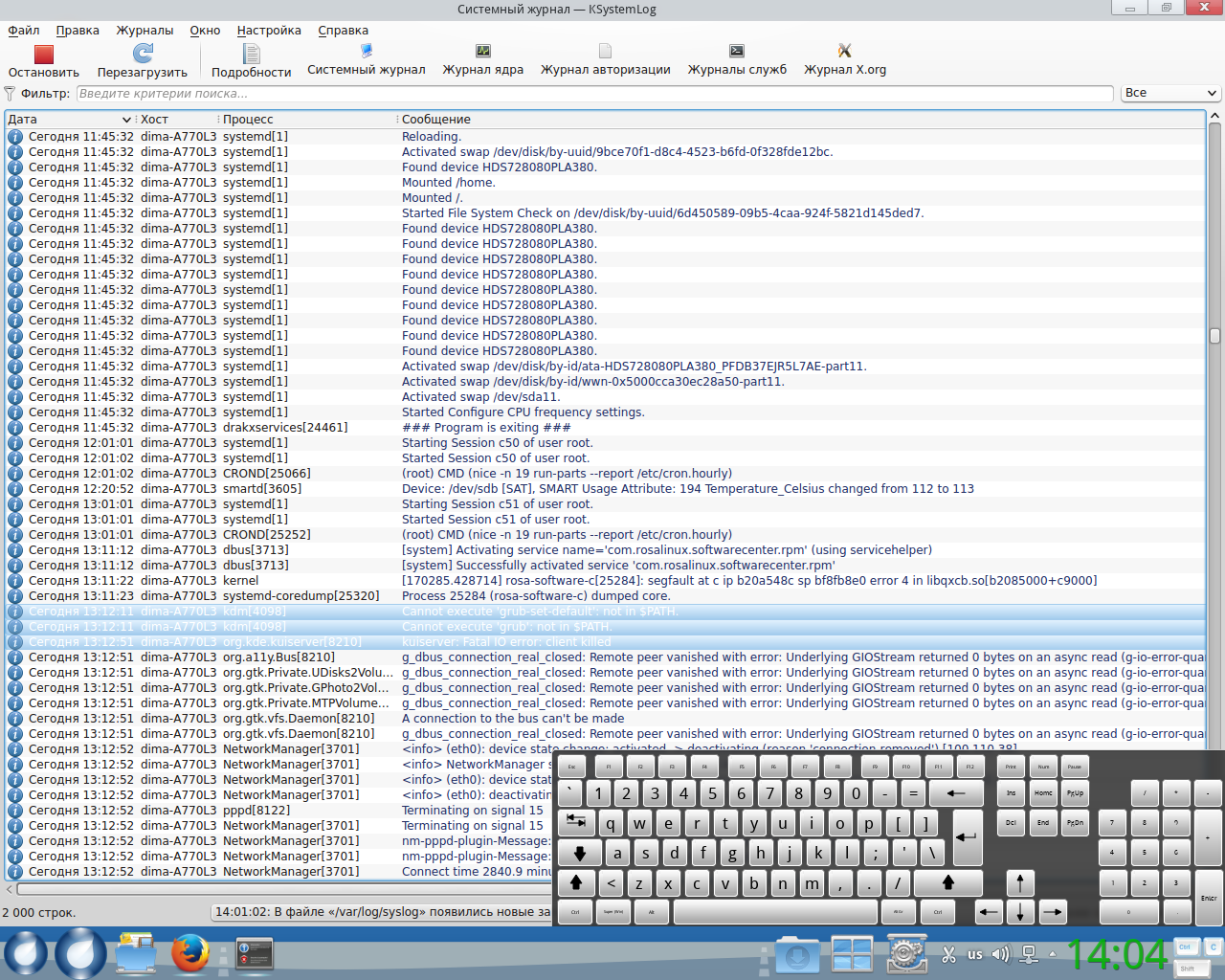

При просмотре логов в ksystemlog я ничо особострашного неувидл (мозгов нехватает) по времини и повторению проблемы выделяюся строки выделеные на скриншоте.
я сначала подумал что кдм и граб какбы из другой темы но второй случай заставил меня усомнится.

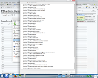

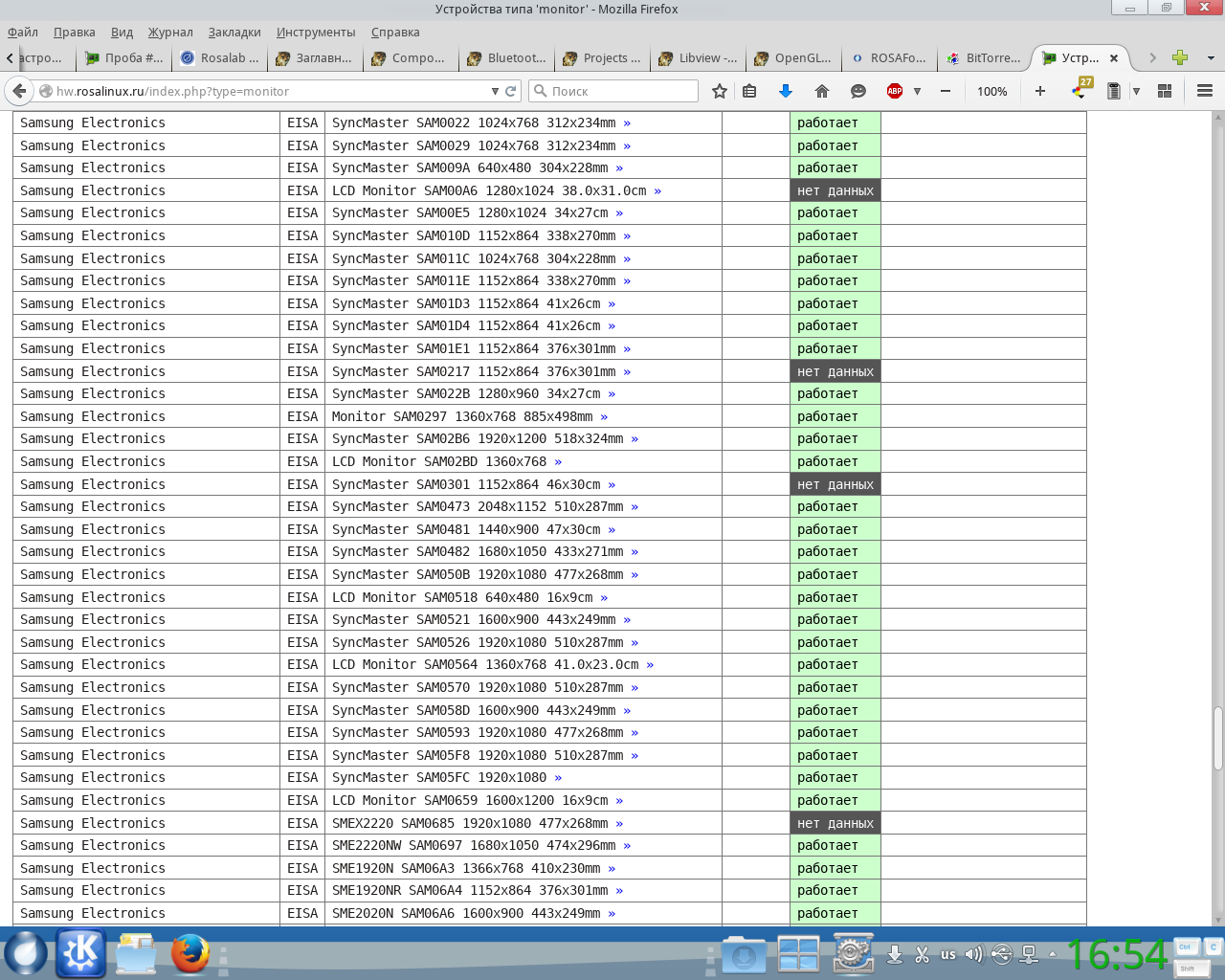

есть вопрос в Harddrake когда запускаеш настройку видюхи есть выбор монитора(скрин1) там названия как положено (моего правда нет там и непонятно что значит "обычный") а вот в базе росы или в пробе названия какието странные (скрин2) как понять какой соотвецтвует какому? может надо было спросить в теме про hw-probe но решил тут.
и еще как добавить свой моник в список может это поможет хотя раз после выставления конкретного разрешения невырубается уже хорошо.

fizik-dm писал(а):есть вопрос в Harddrake когда запускаеш настройку видюхи есть выбор монитора(скрин1) там названия как положено (моего правда нет там и непонятно что значит "обычный") а вот в базе росы или в пробе названия какието странные (скрин2) как понять какой соотвецтвует какому? может надо было спросить в теме про hw-probe но решил тут.
EDID readings:
    Plug and Play ID: SAM0248 [Samsung SyncMaster 971P (Digital)]
    Input type: Digital
http://blog.philippklaus.de/2014/10/sam ... ster-971p/
