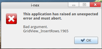

Хоте посмотреть оборудование ПК, но перестал работать I-NEX:

Подтверждаю. У меня картина аналогичная.
При запуске программы из консоли виден такой вывод:
$ i-nex
Finfosys.Form_Open.10: Check for BIOS microcode update recommended
BIOS_microcode_update_recommended._inits.14: BIOS microcode update not recommended
Finfosys.Form_Open.12: Check for Battery
Finfosys.Form_Open.14: Check for Usb device plugged
USB_Drives._inits.20: Add Drives to ComboBox..
Finfosys.Form_Open.16: Check for Drives
Disk_Drives._inits.37: Add Drives to ComboBox
Finfosys.Form_Open.18: Check for Drives..
Disk_Drives._init_2.54: Add Drives to ComboBox..
Disk_Drives.get_informations.67: Get informations of Drives
Disk_Drives.get_informations.91: Get informations of Drives Done
Disk_Drives.get_informations.92: Replace new line to Null
Disk_Drives.rm_new_line.126: Replace new line to Null Done
Finfosys.Form_Open.20: Check for Drives....
Finfosys.Form_Open.22: Check for Input Drives
Input_Devices._inits.14: Add Input Devices to ComboBox..
Finfosys.Form_Open.24: Check available network devices
net.inits.32: Add Network Devices to ComboBox
Finfosys.Form_Open.26: Check for default display manager
Finfosys.Form_Open.38: Check available procesors
Finfosys.Form_Open.51: Replaces new line to space
Finfosys.Form_Open.102: Check Dospam uptime
Finfosys.Form_Open.104: Check System
i-nex in home folder is exist
Finfosys.Form_Open.106: Check Bios
Finfosys.Form_Open.108: Check Kernels
GridView._InsertRows.1965: Bad argument
Start_App_Args.Form_Open.3

Подтверждаю! I-NEX тоже перестал работать!
Re: Перестал работать I-NEX
Попробовал его просто пересобрать, может этого будет достаточно. Сам сейчас не проверял, т.к. не за своим компом. Как придёт в обновления, дайте знать, помогло ли.

К сожалению не помогло :(
$ i-nex
Start_App_Args.Form_Open.38
OMNE NIMIUM NOCET

Обновился, но все по старому...
У меня не работает. :(
Попробую обновить версию. Но для самых новых версий надо ещё procps обновить, а это системный компонент, от которого зависят initscripts, readahead и некоторые другие базовые вещи, так что совсем быстро сделать обновление не получится.
